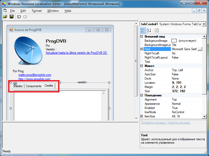

#26хорошо, буду ровнять лично, но без фанатизма.
Есть то, чего делать/ровнять/передвигать/трогать не стОит в принципе? Учитывая опыт с другими предыдущими языками/переводчиками....
и все-таки как достучаться до контролов чтоб заменить текст ихних кнопок?
прикреплю скриншот, справа тупо некуда текст вбивать

#271. Просто без фанатизма. Там где это действительно надо. По опыту, главное в нужный формат сохранять. Конвертировать потому непонятно как.
2. выбрать в списке контролов и посмотреть поле Text.
Re: ProgDVB на испанском?
#282.....
справа поля "текст", нету. по-этому и спрашиваю как.
Везде есть а у контролов нету....
Вернее поле "текст" есть но оно и так пустое. от того, что я в него что-то впишу ничего в надписях кнопок контролов не меняется.

#30По поводу картинки выше, TabControl - это весь контрол целиком, с траници это TabPage-и. Найтиди из всписке контролов. Должно быть так же XXX: System.Windows.Forms.TabPage
