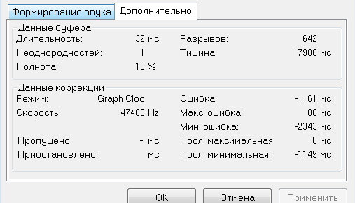

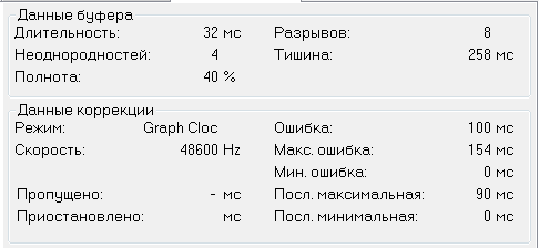

Re: Timeshift
#159
Буфер 2000, заполнен на половину 1000, mp2 канал, полчаса просмотра
То же самое, AC3 звук, 10 мин просмотра

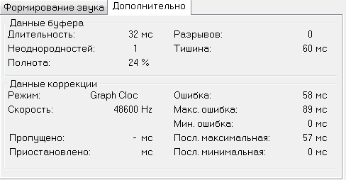

Не хочется Вас в праздник огорчать, но это все таки буфер.
Вот те же условия при выкл TS на тех же каналах-SD-
HD-
Битрейт на ХД в два раза выше, что логично. Это при пропуске. Декодировать уже завтра попробую-небыстрое это дело.
