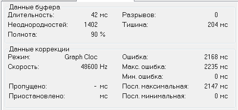

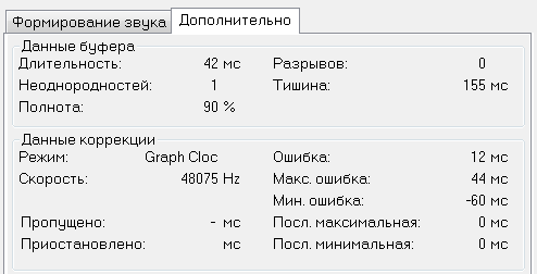

#172
В ключил другой звук, встроенный с материнки. Битстрима нет.
Условия те же. Два раза щелкаем назад и собираем затыки :).
SD
HD
Как видно результат почти такой же. Нехороший.
Прекращаю свои изыскания, уже пять пререлизов протестировал-все бестолку. Чувствую, что там не подчищать что то надо, а вообще весь принцип работы с обращением к файлу на диске. Причем я еще не упоминал ничего про рассинхрон, а он тоже есть.
