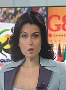

Левая часть - Custom.
Можно как то подправить?

Prog, у меня то как раз никаких пресетов нет и не было. (у тебя-возможно, так как тебе надо все проверять.)
Ничего абсолютно не меняя, кроме рендерера, получаем недостаточную насыщенность-см. скриншот.
Так вот, если ты добавишь в кустоме насыщенность-ЭТО и БУДЕТ ПРАВИЛЬНЫМ. Мне кажется, не все еще пользуются Кустомом, кроме того у меня приличный монитор и карта, на которой эта небольшая разница видна, поэтому и мало подобных отзывов.
Если будет возможность, проверь на нескольких мониторах, и сделай скрины из программы на EVR и Custom. Просто самому не хочется подкручивать-это зло.

Prog wrote:Не знаю. Тут слишком много вариантов. Например у ati в драйверах по умолчанию включены улучшайзеры и возможно они не применяются к custom, а только к обычному EVR. Тогда ситуация меняется на 180 градусов, потому что ПРАВИЛЬНАЯ картинка как раз без них. А может напротив потери внутри рендера.
Да, я забыл сказать про одну немаловажную деталь! Когда картинка появляется-первые ДОЛИ СЕКУНДЫ она выходит нормальной, а потом осветляется. Это указывает на то, что виноват именно рендерер, так как за вывод последним отвечает он.
