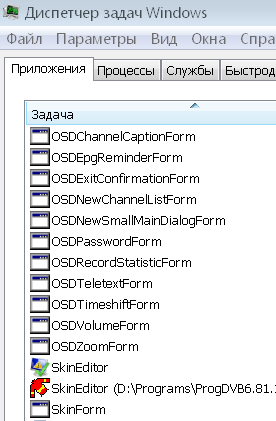

Prog wrote:Срочно это можно сделать в skineditor.
Вряд ли... Зависает он, это раз.
В дефолтном скине осд лист" не видит левую колонку со списком.
При зависании почему то висят все панели в разделе приложений.
Нельзя поменять ни шрифт ни цвет ни сменить ничего в выпадающих списках.
Короче, редактор ПОЛНОСТЬЮ поломан. :)
