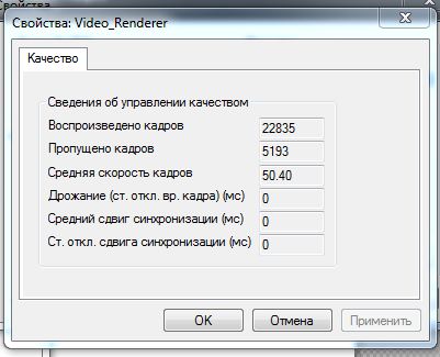

проблема "не плавности" я так понимаю из-за этого...
причем только в режиме "полный экран" столько пропусков, если в окне то то пропусков нет вообще 0! и картинка более плавная...
в чем проблема может быть?

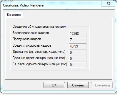

это в развернутом экране, но не в режиме "полный экран" с абсолютно такими же параметрами
средняя скорость кадров в полном экране скачет, из-за этого пропуски, в просто развернутом средняя скорость кадров 50 и плавная картинка...кто что скажет?

да и это пробовал, все тоже самое, так что согласен, что дело скорее всего не в кодеке...только уже не знаю с чем! какие настройки драйвера видеокарты можно посмотреть? еще раз-проблема именно при просмотре в полном экране! если смотреть в окне, то все четко!
в XP с такими же настройками проблем не было

если развернуть на весь экран и отключить все возможные панели (остаются только панели вид-настройки, которую нельзя отключить и шапка) - тормозов никаких нет! и пропуски кадров тоже минимальны! если развернуть на полный экран картинка сразу не плавная - пропуски кадров порядка 20% (см. скриншот).
приоритет по умолчанию (не менял), все каналы не только HD, пыли нет (карточка новая буквально неделю ей), не перегревается...
