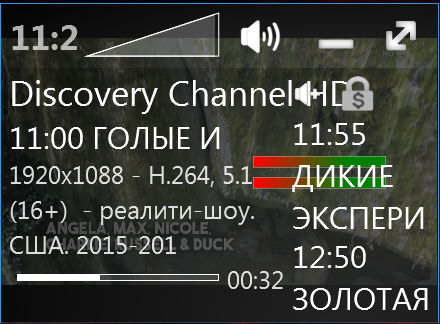

7. надо что то делать с размером шрифта в оконном режиме. пропорционально уменьшать или сделать фиксированным. вот как выглядит на 130% шрифт

7. До вашего поста и незадумывался об этой проблеме. Дейсвительно непонятно что делать. Ограничевать минимальный размер слишком грубо, если ничего не выводить то ProgTV будет не управляемый. Кстати почему 130%? По умолчанию слишком мелко? Как соотносится например с размером шрифтов заголовков окон?

7. Плохая идея. Предствь если бы сейчас кто то просил "в fullscreen фиксировать 100% потому что ему это удобно, а в оконном от настроек потому что в нём 95% времени". Да и вообще, если есть настройка она должна влиять и именно так как должна. Вопрос по (7) открытый. У меня идей нет...
