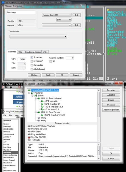

#245а позиционер забыл переделать.... - построил Tv Sources без него - кажетПеределал код Tv Sources, и опубликовал тестовую .8 версию.
сквозь позиционер в свойствах канала пусто и при попытке обновить или отскаить вылазит еррор "CScannerManager::CreateEnvironment tuner type error"

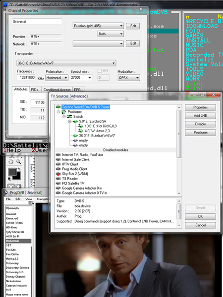

#251Прог... diseqtree тут не причем.... все дело в позиционере... без него все работает а с ним - нет.... т.е. строишь TV source без позиционера - и каналы видят источник... строишь с ним - пусто
вот тебе 3 штуки дисектрии:
download/file.php?mode=view&id=574
1: старый рабочий (с позиционером)
2: новый не рабочий (с позиционером)

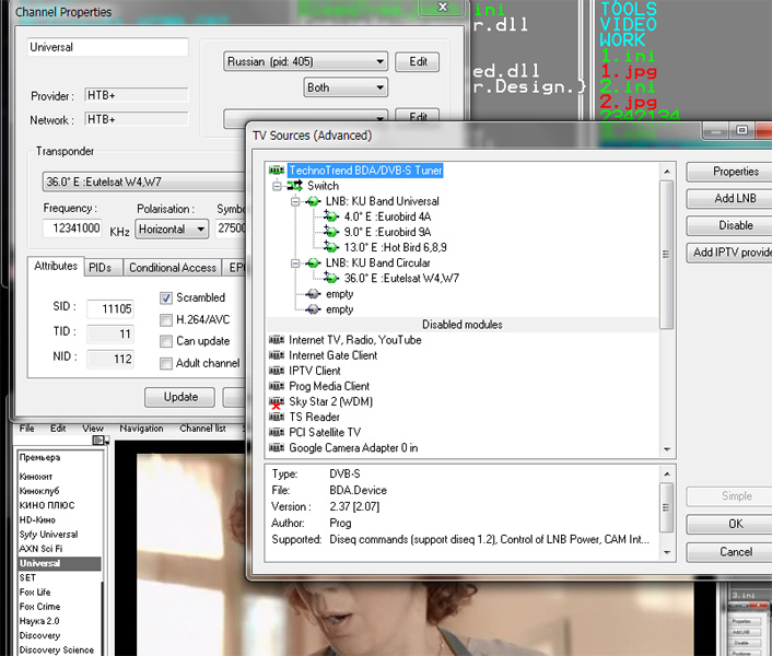

3: новый рабочий (без позиционера)
про картинки непонял но на тебе скриншоты:
вот старый прогдвб с позиционером (6.70.6)
канал кажет и в свойствах каналов видно транспондер
вот новый прогдвб с позиционером (6.70.8-6.71)
канал не кажет - потому что в свойствах канала не видно транспондера.... тав ваще все пусто...
при этом при попытке обновить канал или просканить спутник вылезает "CScannerManager::CreateEnvironment tuner type error"
не допер как управлять вложениями ;\

#2523й скриншот из 3й выложенной .ини где просто строим в последнем прогдвб твсорц без позиционера и в свойствах канала не пусто и все кажет....
не понимаю как такое можно не повторить.... - ты у себя строишь твсорц с позиционером и у тебя все кажет???
