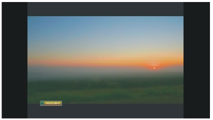

Функция убирать черные квадраты-как она должна в принципе работать? Чем отличается от обрезки? Отключил обрезку, поставил галку-что то нет результата.

Возможно чёрные прямоугольники недостаточно чёрные. попробуйте для начало на другом канале.

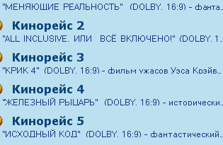

доступа нет но в свойствах после сканирования каналов на кинорейсах выбран именно ac3.
У вас так же выбран ac3 но работает mpg?
ps: На всякий случай напомню что не важно на каком языке там говорят, важно какой он в свойствах канала.
