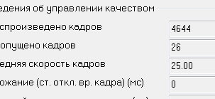

Подвигал TS и странно счетчик пропущенных кадров себя ведет.
Вот спустя полминуты
То есть кадры увеличиваются. А изображение при этом нормально показывает, рассинхрона нет.

V.Zhukoff wrote:Подвигал TS и странно счетчик пропущенных кадров себя ведет.
В этой версии счётчик всё ещё настроен очень чувствительно. Поэтому скачки по ТС воспринимает так серьёзно. Кстати как и дрожание. Если показывает ноль, то это не тот ноль, что обычно имеется ввиду. Тут главное, что бы он показывал < 2. В одной из следующих версий эта статистика будет переведна в более обычный вид. А сейчас пока главное - это визуальное восприятие и лог, в случае если этот счётчик увеличивается на ровном месте.
