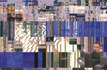

Prog demux/ Видео-окно. EVR/ Cyber 11/
При переключении поймал такое-это не всегда. Карта ATI/ драйвер за август.
Re: ProgDVB 6.7x / Engine 5.1
#295
Размер окна не имеет значения. Сейчас словил то же самое в фулскрине.
