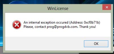

PS
стояла 4.08
теперь на сайте 4.07
после установки которой :
