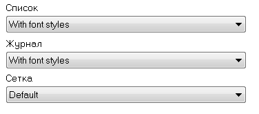

V.Zhukoff wrote: При чем здесь reminder????
Вы вникнитев то, о чем я в третий раз объясняю.
Все касается файла GuideStyles.User.txt
1. Не редактируется ВООБЩЕ Grid/ В настройках диалога там только Default/
Cоответственно, в файле пиши-не пиши-толку нет.
2. Я заполнил только Magazin/ В результате режим List оказался точно таким. То есть по другому, отличному от Magazin его не покрасить.
Это исправлено со времени а) ?
Выдимо слишком запутанно получилось. Там 2 типа стилей. Для grid и list/magazine. Для последних двух можно выбрать один и тот же и тогда изменения будут применятся к обоих.
Prog wrote:Там 2 типа стилей. Для grid и list/magazine.
В ЧЕТВЕРТЫЙ РАЗ! grid НЕ РЕДАКТИРУЕТСЯ !!
Prog wrote:Для последних двух можно выбрать один и тот же и тогда изменения будут применятся к обоих.
В ЧЕТВЕРТЫЙ РАЗ ! Зачем тогда в GuideStyles.User.txt дается возможность их редактировать по отдельности??? Это недоделка или навсегда?
Prog wrote:6.83.1 релиз и исправлением всех глюков что были у меня в листе. Если что то по прежнему проявляется, значит недоделал...
По человечески же спросил-это исправлено? Туманный ответ. Ладно, скачал пре- с). Через пять минут выходит релиз!!!
Слов нет! Одни эмоции. Причем совсем не положительные!
При таком общении на форуме теряется смысл его существования как такового.

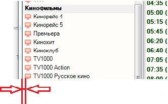

Boss большое тебе мерси, не знал о существовании GuideStyles.txt.
Более или мение привёл в приятный вид, но остаётся к разработчику большая просьба, раз уж есть GuideStyles.txt где пользователь может изгаляться, нельзя ли добавить и сделать с дефолтным значением 0 (ноль) для Босса и других ревностных служителей разумного использования свободного пространства, вот такой отспуп задаваемый как на картинке, не для фолдеров, а для названия программ иначе всё это очень трудно воспринимается из-за почти прилипания иконок к бордеру.
Спасибо
Re: EPG в 6.81.1+
#313
Prog wrote:сейчас этот отступ не задаётся и равен одной точке.
Может будет возможность в будующем это предусмотреть.
Спасибо.

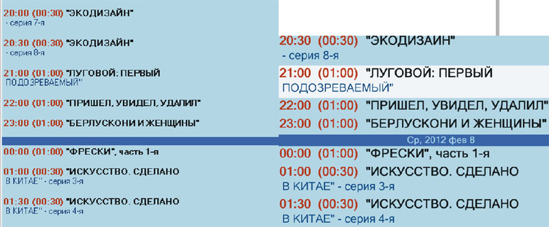

При масштабировании стилей ЕПГ, межстрочное расстояние не массштабируется.
Вот как совсем по разному выглядит из-за этого один стиль с разными масштабами
Кстати, неправильно определено где кончается название(черным) и описание (синим)
