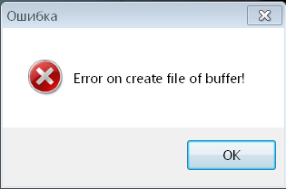

В релизе не работает таймшифт

А раньше работало? Толи прав толи места не хватило, толи такого пути не нашлось.
TimeShift::Create 3200 mbytes D:\Programs\6.84.3.b\ProgDVB\ts\timeshift.dat
Re: Timeshift
#318
Prog wrote:А раньше работало? Толи прав толи места не хватило, толи такого пути не нашлось.
Да, действительно, не додумался. Я папку переименовал. Что, теперь обратно переименовывать? Надо этот вариант предусмотреть. Ярлык, например, нормально нашел переименованную папку...
