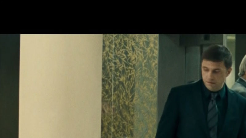

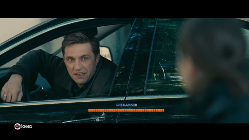

Насчет быстрого переключения. Поигравшись кодеками, понял, что проблема не в них, а в Custom Presenter. В EVR этого нет. Там ведь быстрое переключение тоже работает? Выглядит это так-
А должно так-
Видно, что полоса сверху ровно в два раза шире-размер изображения больше в два раза.
А так, все остальное у меня работает на быстром переключении. Было бы неплохо это подправить.

Prog wrote:Всё остальное, это другие каналы?
Имеется ввиду все. Звук, демукс, wasapi, разные кодеки, разные каналы.
Prog wrote:посмотрите размеры картинки в file->Directshow или osd info. Верные?
Нет. При глюке в ОСД не определяется, ничего нет, а в file->Directshow пишет 720х576 на HD канале.
Prog wrote:На странице гаометрии всё выключено?
Да. рамка 0%, летербокса нет, соотношение сторон автомат, дисплей 16:9, зум 100

Prog wrote:Вы хотите сказать что на последнем канале в свойствах было 720xXXX?
так точно. файл-свойства потока.... и размер соотвеиственно в 2 раза больше (по площади в 4)
Уточнение. Там (в логах) этот же канал чуть выше тоже с глюком, не только самый последний.
