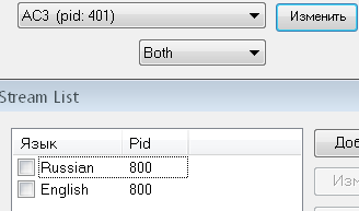

Prog wrote:Посмотрите какой язык у вас первый в списке и какой выбрался автоматически. А может русская дорожка на самом деле не русская? (в свойствах канала можно посмотреть)
Да, язык не выбирается.
Nat Geo Wild HD-в свойствах две дорожки АС3 (pid 401) и АС3 (pid 451). То есть русская и английская. Поставил в опциях первый Английский. Работает первая, 401, те русская.
Дорожка не подписана языком, просто два АС3. А вот в стриме есть и русский и английский (см рисунок). Ну и надо чтобы приоритет тогда программа оттуда считывала.

Кстати, только что заметил, что у меня не на одном канале, в Стриме не показывает дорожки, там пусто, несколько каналов посмотрел и везде пусто. Как это?

boss911: Язык дорожки это язык дорожки. Если его нет (а это часто бывает) то никаких других вариантов нет. То что с двумя без имянными есть 50% вероянтности выбрать правильную - к делу не относится.
Talon: Ну значит тюнер. Эти параметры это просто его состояние, кто его знает почему он в нём. Лог самого ProgDVB можно посмотреть что бы убедится что SetChannel там не было. Там вообще команд кроме статуса тюнера нет.
V.Zhukoff: Это одно и тоже просто в диалого свеств канала язык для ac3 не выводится. Место что ли не было... Имена можно посмотреть в списке потоков. Вообще самое быстрое это в меню переключения дорожек посмотреть. Например рядом с кнопкой mute

Prog wrote: V.Zhukoff: Это одно и тоже просто в диалого свеств канала язык для ac3 не выводится. Место что ли не было... Имена можно посмотреть в списке потоков. Вообще самое быстрое это в меню переключения дорожек посмотреть. Например рядом с кнопкой mute
Это все понятно, и дорожки я смотрю щелкая по экрану в контекстном-аудио, так как кнопка на моем скине ничего не переключает-Вы как булдозереаом прошлись по интерфейсу!
Так или иначе-на данном этапе это глюк. Так как у меня есть 2 языка и умолчание не работает. Только если вручную переключу

Почему в Стриме я ни вижу потоки, а в меню выбора возле mute они есть. Всегда оно там было, а сейчас пусто. Не глюк ли это IPTV модуля?

Prog wrote:А что значит потоки? Ни одного звукового трека?
Да, ни одного трека в Стриме. В меню аудио дороги показывает, в Стриме пусто. Так на всех каналах. Канал определен как ТВ, иначе бы я не видел картинки.

Заново просканировал каналы и тем самым создал новую базу. История та же, в Стриме нет аудио дорог. Каналы я вам скинул, и обратите внимание на те каналы, на которых я говорил выше (звуковые дорожки без названий).

http://img69.imageshack.us/img69/1527/p ... amlist.png - пустоту видите? На этом канале три звуковых дорожки, контекстном меню они есть, и они переключаются, в Стриме вообще пустота.
