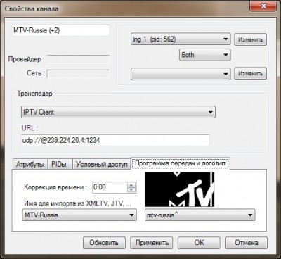

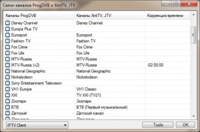

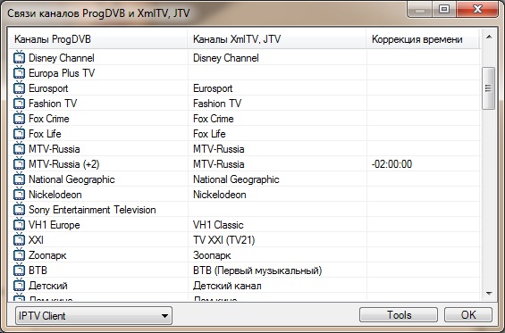

#50Сделал коррекцию времени в связях каналов, затем посмотрел свойства канала, увидел, что значения разные.
Windows 8.1 x64, Tevii S-470
Re: EPG в 6.81.1+
#51Потому что не работает оно нифига viewtopic.php?p=43973#p43973Salych wrote:Сделал коррекцию времени в связях каналов, затем посмотрел свойства канала, увидел, что значения разные.
