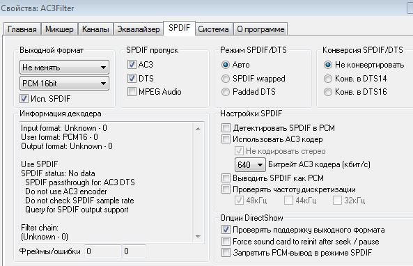

Единственный вопрос. Почему в 11.5 регулировка звука на канале с MPG не работала, вела себя как на канале с 5.1, пропуск на васапи? Теперь на 5.1 пропуск полный, а на MPG звук регулируется. Где неправильно, в 11.5 или 12.3 ? Настройки AC3Filter одинаковые и там и там.

Prog wrote: Не путайте WASAPI c spdif.
Сони-филипс это и есть васапи с торговой маркой. Я не путаю. Просто в АС3filter это называется пропуск spdif, а у тебя WASAPI. Пользователям более интересен результат, а не обозначения. А так еще и KS, ASIO можно до кучи вспомнить...

Prog wrote:Надо смотреть по логам. Раз не регулируется значит АП не подключился, не понравился тип. Для spdif/ac3 и не должен.
Извлекая крупицы из недоговоренности, делаю вывод, что до 11.2 звук работал неправильно(в части MPG)? Так?
PS/ А логи здесь не причем. Там результат работы разный. И если ты говоришь, что правильно -это именно невозможность пропуска для кодированного аудио, то бишь МПГ, то ты теперь починил, поздравляю.
PPS. Делаю вывод. До этого ты просто отключил тупо регулировку звука для тех, у кого включено wasapi, независимо от формата )))) Угадал? ))

Вы путаете. spdif это железный протокол, в который удобно передавать ac3 или dts, а всё остальное не удобно. Даже декодировный звук больше чем стерео не пролезит. WASAPI это API вин через который можно пихать что угодно и куда угодно, _в_том_числе_ в spdif.
Если грубо то spdif это тип кабеля, wasapi - тип драйвера.

Да кто его знает где работает верно и почему. У ac3filter с десяток критичных настроек. Там логи то не всегда помогут. Если звук не регулируется значит нет АП значит не понравился тип. Может и не должен (если там ac3)а может глюк.
