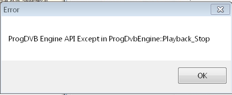

Может, сделаете, чтобы в листе записанных файлов не показывались файлы, не имеющие отношения к мультимедийным файлам, этакий фильтр, например тот, который используется при открытии? Например, у меня в записанных отображается "Deskto.ini", все знают, что это за файл и, что он там делает, но вот зачем все, что есть в папке с записями отображать в этом листе, не пойму, это не доработка.
Мало того, если такой файл нажмешь, то вылетает Error -
ProgDVB Engine API Except in ProgDvbEngine::Playback_Play
а потом когда пытаешься включить канал, то постоянно вылетает:
ProgDVB Engine API Except in ProgDvbEngine::Engine_SetChannel
и помогает только перезагрузка программы.
