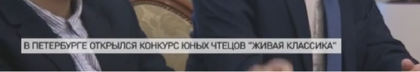

Но... Что у меня с качеством картинки? Ступеньки (вернее, засечки) на наклонных линиях, и какие то вертикальные двоящиеся линии - картинка как через стекло с мелкими вертикальными призмами.
Особо заметно на тексте в кадре и при движении в кадре по горизонтали. Сложно объяснить.
Думал дело в рендере - перепробовал все - картинка не меняется.
Думал дело в декодере - доустановил K-Lite codec pack и выбрал в настройках LAV Video decoder - картинка не изменилась от слова совсем.
Возможно, дело в масштабировании?
Re: ProgTV 2 Windows
#86
Пробуйте разные видео рендеры. Но и от кодека конечно тоже зависит.
ps: Возможно ваш монитор показывает лучше чем ТВ и в том числе дефекты становится лучше видно. Вы же не blue-ray смотрите :)

Это не блюрей, конечно, но, похоже, это все же артефакты движка ProgTV - на скриншоте из другой проги (канал тот же, что и в ProgTV) засечек никаких на буквах СТС нет. Все ровненько.

На картику влияет видео кодек и видео рендерер. Ну и видео драйвер. ProgTV влияет на картинку в тойже мере как и картинка на рабочем столе. То есть почти никак :)
Начните с перебора видео рендера. Вплодь до mad, который требует инсталляции.

Нашел виновника - правда в другом плеере (MPC-HC).
При установке в рендере "Интерполяция: Ближайший сосед" - картинка становится как в ProgTV - с зубцами на наклонных линиях.
При установках интерполяции на билинейную или бикубическую - зубцы-артефакты сразу исчезают.
Но настроек интерполяции в ProgTV я не нашел.
