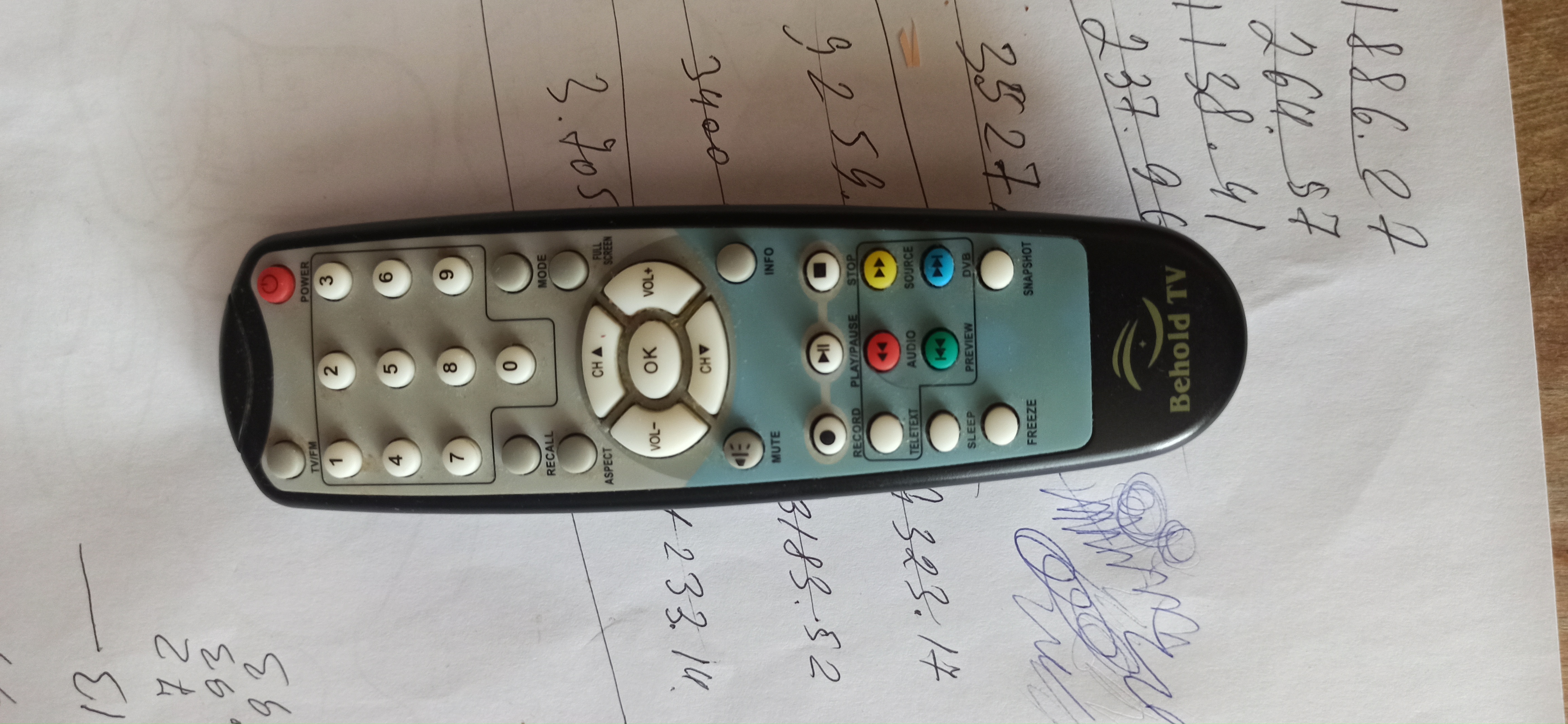

Доброго времени суток! Возможно немного не в тему, но все же.
У меня на компе уже давно установлен ТВ тюнер PCI Behold TV 609 FM. К сожалению на нем нет возможности воспроизводить ЦТВ , а часть аналоговых каналов воспроизводятся с искажениями. Установил программу ProgDVB. Очень понравилась. Решил использовать пульт управления от Behold.
Оказалось, что в принципе пульт управления работает. Можно установить кнопки по выбору. Однако есть небольшие замечания
1) Не работает переключение по выбору каналов при помощи цифровой раскладки через пульт. Зашел в настройки. Оказалось, что в режиме ProgDVB есть выбор цифровых кнопок, а в режиме ProgTV их нет.
В связи с этим и вопрос. Как исправить?
Re: Вопросы по Beholder T8 DVB-C...
#105
Fri Aug 19, 2022 7:10 am
А через что он работает как пульт? У вас что там, цифры что ли не стандартные приходят?
У меня ProgDVB установлена на ПК Windows 10 . Стандартный пульт от Behold на 34 кнопки. На ТВ тюнере все кнопки пульта и клавиатуры работают.
Дополнительно настроил смартфон Redmi Note 8 Pro (при помощи MI Пульт) как пульт управления . Подошла имитация телевизора Самсунг.
Эта настройка полностью не работает с ProgDVB.
Когда стал разбираться, то обнаружил, что в настройках ProgTV отсутствуют номера каналов. В Prog DVB они есть и настраиваются. Т.е. могу их заменить.
