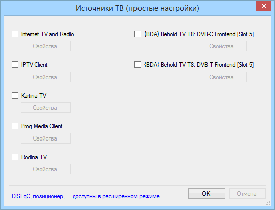

Ещё кстати глюк - в настройках есть три устройства:
{BDA} Behold TV T8: DVB-C Frontend [Slot 5]
Behold TV T8: DVB-T Frontend [Slot 5]
Behold TV T8: DVB-T Frontend [Slot 5] (Cable)
Так вот DVB-C Frontend не включается. Пишет Device not started. Кто виноват - ProgDVB или Beholder ?
На остальных - поиск каналов находит только эфирные DVB-T/T2.
Кабельного нет (родной софт BeholdTV однако кабельные DVB-C находит, и некодированные - показывает).
Учитывая что у Beholder два антенных входа (а в настройках ProgDVB переключателя нет) - переткнул кабельную антенну в другой вход. Не помогло. ProgDVB не нашёл кабельные каналы DVB-C, а эфирные - потерял.
Что делать?

Если её снять то - при первом запуске устройства два:
{BDA} Behold TV T8: DVB-T Frontend [Slot 5]
T - включается, превращается в "Behold TV T8: DVB-T Frontend [Slot 5]" (префикс BDA пропадает). Работает нормально, с ним вопросов вроде нет.
C - не включается. "Device not started" и всё...

Prog wrote:2. Возможно оба тюнера не хотят работать одновременно. Можно в свойствах выбрать режим, что бы работали по очереди.
Да это 1 тюнер...
А где этот режим выбрать ?
Установки - Источники ТВ (простые настройки).
Ставлю галку только на DVB-C - вышеупомянутая ошибка.
Ставлю обе галки на DVB-C и DVB-T - включается только DVB-T, а про DVB-C сообщает что ошибка.
Re: Вопросы по Beholder T8 DVB-C...
Prog wrote:В свойствах любого из низ.
В свойства у DVB-C попасть нельзя! Оно при попытке поставить галку сразу ругается "[{BDA} Behold TV T8: DVB-C Frontend [Slot 5]] Device not started!" и кнопка "свойства" так и остаётся серой.
В свойствах у DVB-T - галку "не более 1 устройства одновременно" ставил. Не помогло. DVB-C включить всё равно нельзя (даже выключив DVB-T).
Непонятно - это у ProgDVB ошибка в работе, или у Beholder BDA-драйвер кривой...
Нельзя включить DVB-C или который (Cable)? Первый должен работать.
