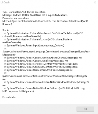

Но время от времени, когда я кликаю по этому окну (особенно, правой кнопкой), у меня вылетает исключение:
При этом на воспроизведение видео это не влияет - видео и звук воспроизводятся, как ни в чём не бывало. Но после нажатия "ОК" в окошке исключения, ProgDVB перезапускается.

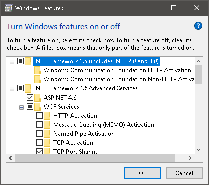

Из компонент .Net установлены следующие:
3.5 только что снёс и переустановил заново. Может, оно автоматом криво встало в прошлый раз.
UPD: Переустановка .Net 3.5 не помогла.

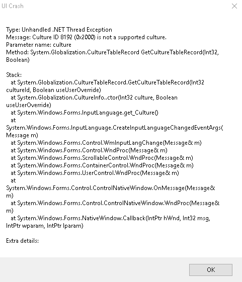

С другими скинами - та же беда.
Причём, проблема проявляется с разными интервалами времени - может в течение минуты с момента старта ProgDVB, а может несколько часов нормально работать. :roll:

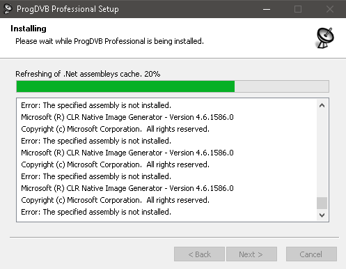

А можно установщик ProgDVB запустить в режиме логирования или как-то сделать, чтобы то, что он во время установки в окошко пишет, сохранялось в файле? Потому что во время установки он один или несколько раз в окне показывает "Error":
Вот словил:
И после переустановки ProgDVB по верху самой себя (той же версии, что и стояла), она перестала работать. Загружается и сразу падает.
В логе файл ExceptionReport.txt:

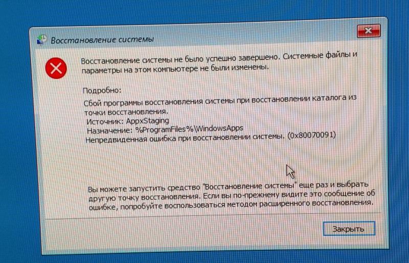

Prog wrote:Судя по отзывам после вчерашнено обновления в win10 у пол европы ProgDVB не работает. Чего они там в MS курят...
Они сломали установщик пакетов Appx (Правда, сломали ещё в январским куммулятивом, но глючить начинает по произвольным поводам и проявляется это по-разному - особенно, когда приходят обновления системы и используют его. Например, точки восстановления в 10-ке с января бесполезны - на них нельзя откатиться из-за сломанного установщика пакетов - в конце отката на точку восстановления вылезает ошибка, как в аттачменте).
