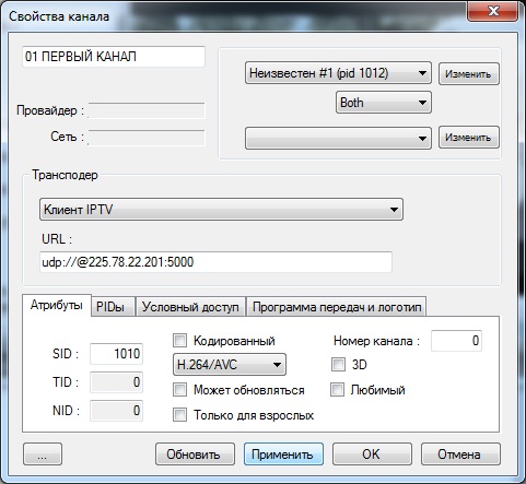

2) почему IPTV реально тупит и бажит с свойствами канала? например даже нельзя никак поменять иконку канала на последней закладке, если на первой закладке транспондер =iptv?? (выбирать можно сколько угодно - но не применяется и не запоминается и рядом с именем не появляется)
меняешь транспондер на уже упоминаемый sat>ip и ЧУДО иконки меняются и запоминаются

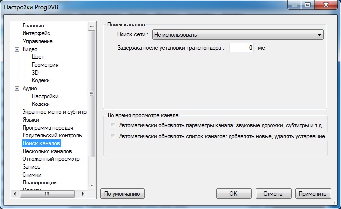

3. Отключите обновление информации о канале в настройках на странице сканера. Но если сканер там информацию не находит - то возможно сабов действительно нет.

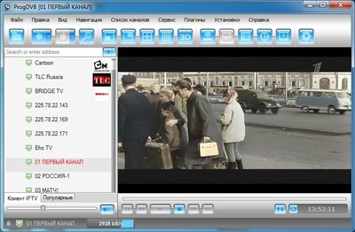

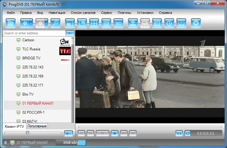

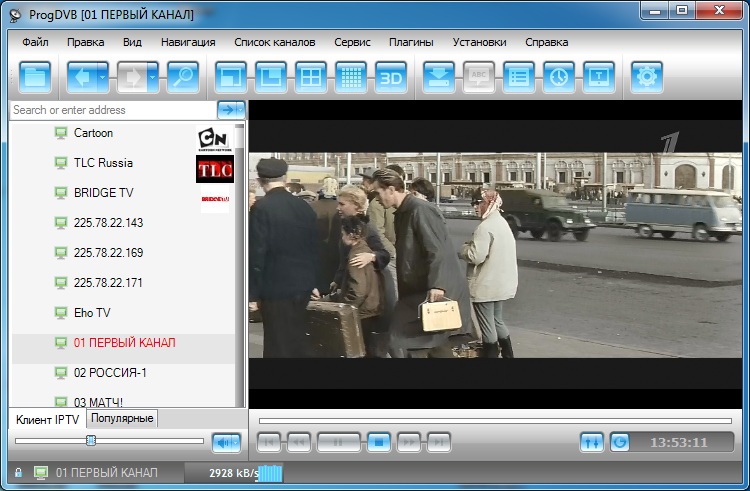

первый в списке у которого программа самостоятельно добавила иконку это Cartoon. но в самом m3u никакой ссылки на иконку и нет. может папку Channels надо было слать? и что характерно - хоть прога сама при сканировании иконку добавила руками я её не могу сменить
3) все автообновления в сканере отключены давно. просто сами попробуйте включить в источниках iptv.
И в свойствах любого своего канала без иконки - просто её добавить выбрав сначала iptv в транспондере. и убедитесь что нельзя пока iptv в транспондере (пусть даже нет реального вещания iptv у вас. выбрать то и применить можно)

в них видно как я меняю в транспондере на sat-ip и применяю иконку. а затем назад на iptv и иконка исчезает.
[*]15:37.592 ChLogo Cartoon(cartoon) -OK
15:38.000 Check all ByTimer ShowError
16:28.483 ChLogo 225.78.22.1() -null
16:38.014 Check all ByTimer ShowError
16:42.256 ChLogo 225.78.22.1() -null
16:43.737 ChLogo 225.78.22.1() -null
16:55.188 ChLogo 225.78.22.1(5канал(украина)) -OK
16:56.524 ChLogo 225.78.22.1(5канал(украина)) -OK
17:00.430 ChLogo 225.78.22.1(5канал(украина)) -OK
17:01.599 ChLogo 225.78.22.1(5канал(украина)) -OK
17:11.097 ChLogo 225.78.22.1() -null
17:11.148 ChLogo 225.78.22.1() -null
17:16.577 ChLogo 225.78.22.1() -null
17:18.070 ChLogo 225.78.22.1() -null
17:20.651 ChLogo 225.78.22.1() -null
17:20.701 ChLogo 225.78.22.1() -null[*]

1) не получается никак в "свойствах канала" выставлять логотип канала руками по своему усмотрению. любые изменения логотипов, не запоминаются.

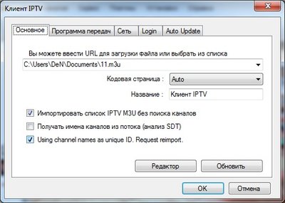

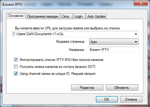

я выкладывал скрины настроек. в сканеое отрублены галки. в настройках iptv тоже вроде выключен анализ. и даже в свойствах канала убрано "может обновляться"
так где же ещё запрятано столь агрессивное поведение?
