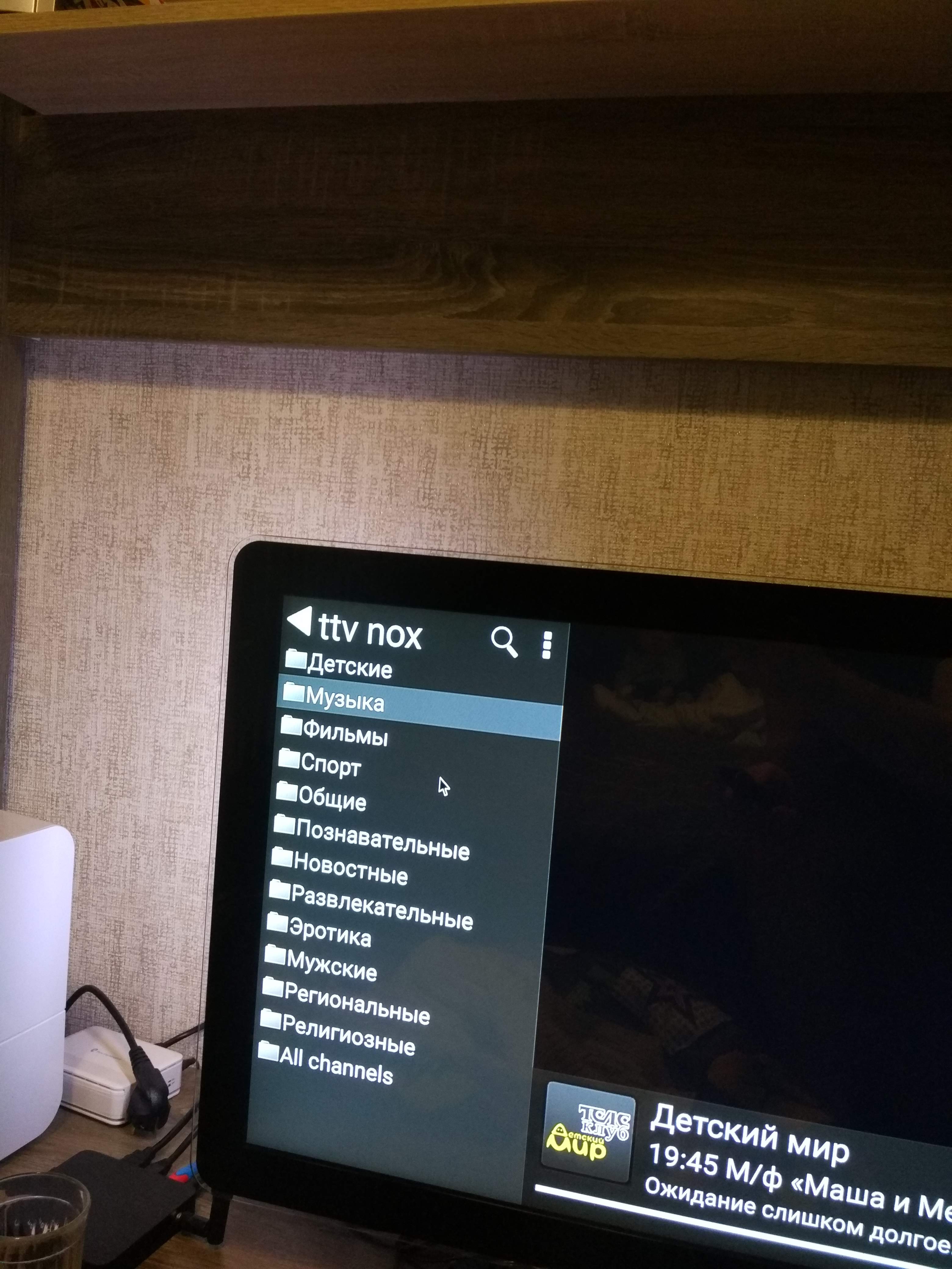

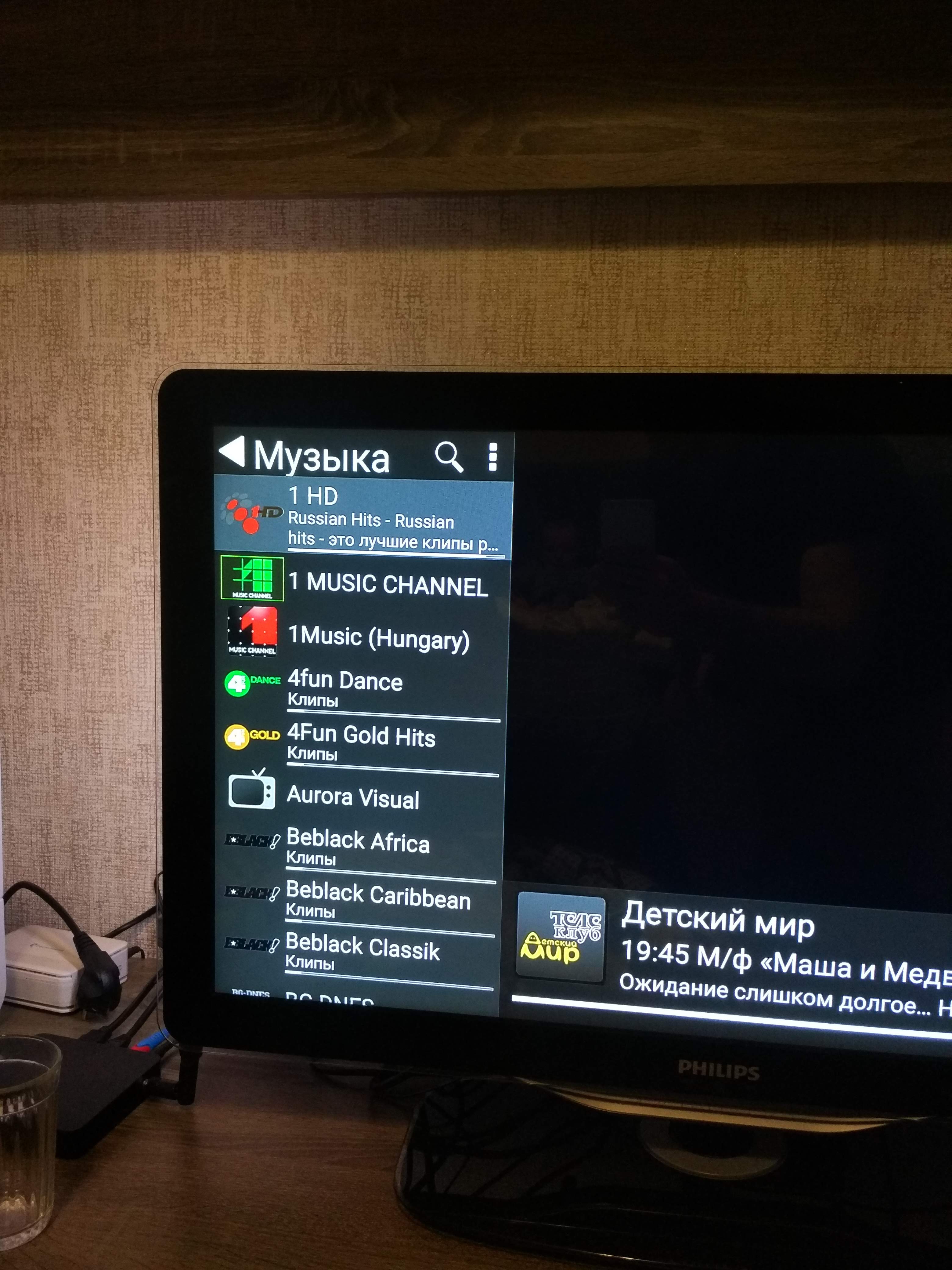

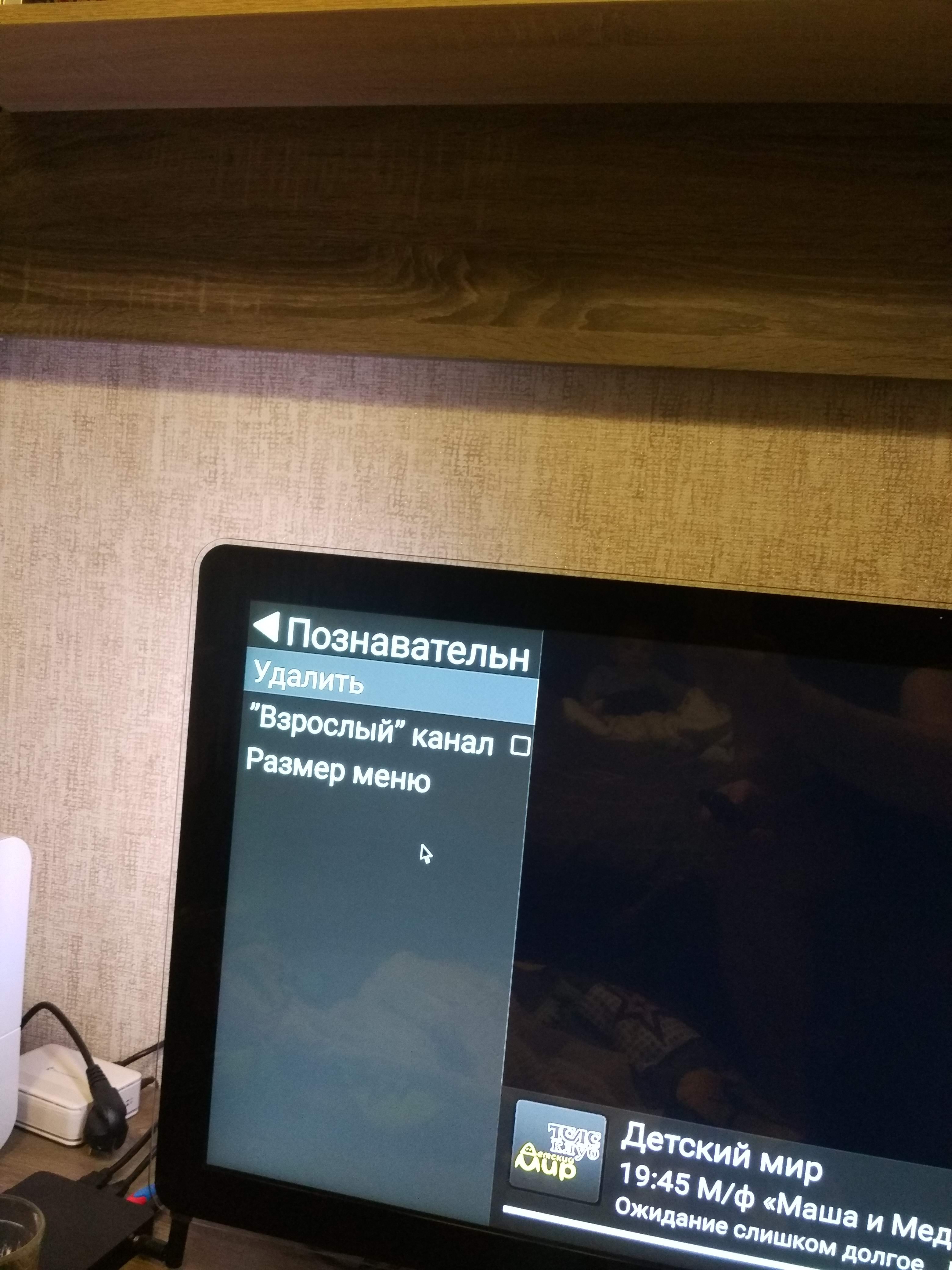

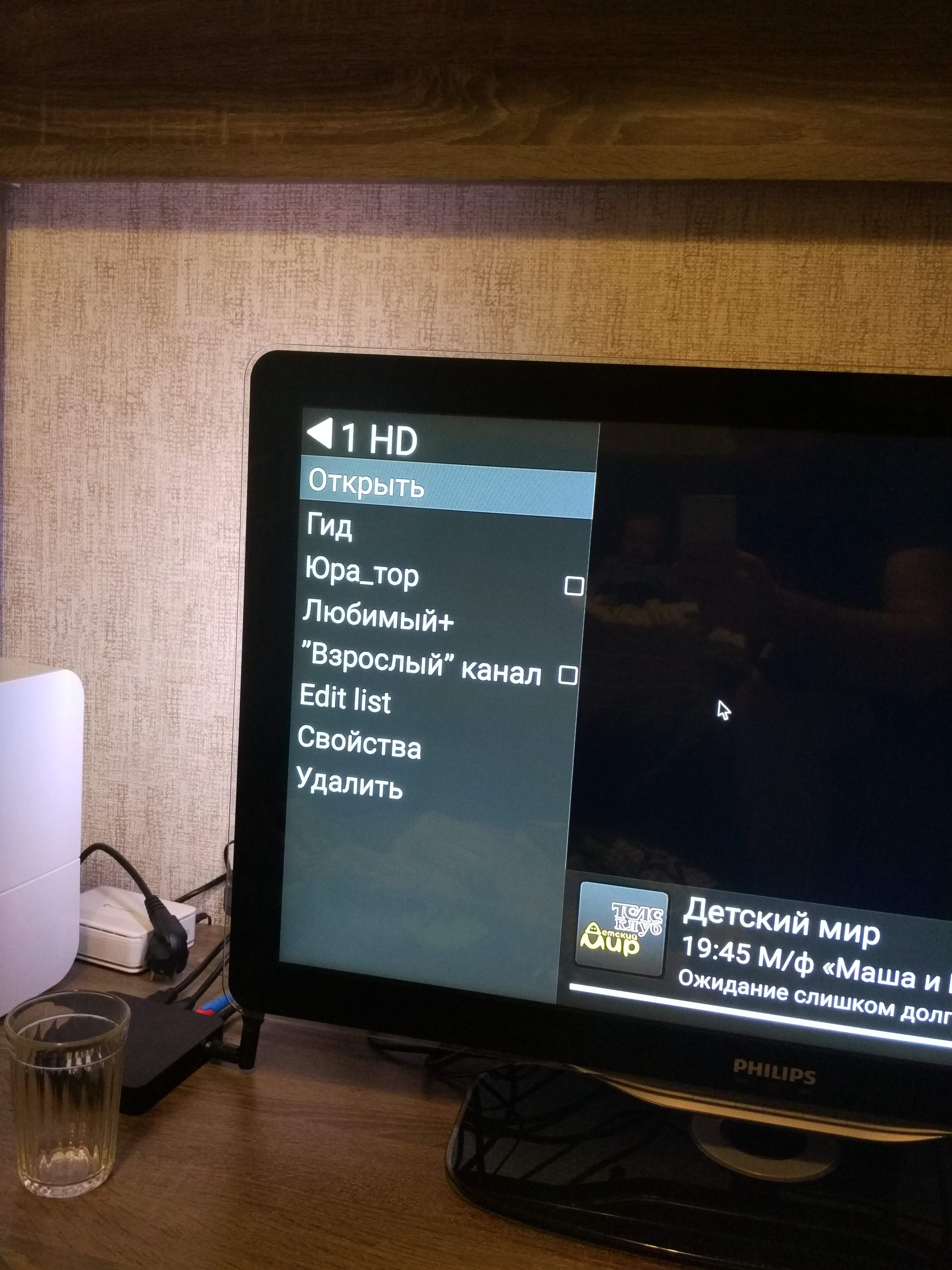

Здравствуйте! В ProgTV Beta 2.76.6 и стаб 2.51.5 пропал запуск меню редактирования канала по долгому нажатию на кнопку ОК , когда ты находишься в плейлисте . Это меню возможно запустить, только мышкой. Проверил на версии 2.50.7 это работало. Так же в последней стаб 2.51.5 по долгому нажатию на папку с категорией каналов (ни с помощью пульта , ни с помощью мышки ) не появляется меню с переносом этих каналов в категорию взрослые , на Beta 2.76.6 это работает (с помощью мышки)!

2) Захожу в список каналов, папки категорий, хочу отправить каналы одной категории во взрослые .
Зажимаю ОК и это меню не появляется.
Тоже самое, чтобы сюда попасть нужна мышь. В последней версии стабильной в это меню не попасть и с мышкой, при зажатии мышкой это меню не появляется.

А что появляется если мышь нажать долго?
Если вы про стабильную версию и отметить как взрослые, то не появляется ничего, просто это действие ( зажатие) никак не обрабатывается программой.
