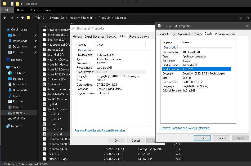

Версия DLL, после обновления программы, стала старой - 1.0.2.2, вместо 1.0.2.3, которую я ранее руками подсовывал.
