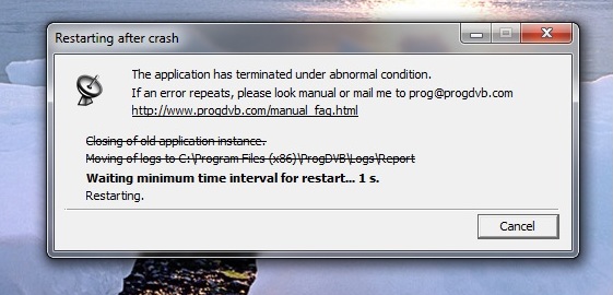

День добрый! При установке на чистую систему ProgDVB, все ОК! Но, при последующей установке microsoft flight simulator x ProgDVB вылетает. Пробовал разные последовательности, сначала MSFS затем ProgDVB, и наоборот. Никакого эффекта. Вылет при старте и всё. После отката системы без MSFS, ProgDVB работает на ура. Где конфликт? Скрин и логи приложил.
(19.01 KiB) Downloaded 1255 times

Здравствуйте, желаю приобрести Вашу программу.
Но у меня такая же беда как на картинке этого поста, не запускается программа.
Restarting after crash

Prog wrote:Тоже самое что в первом посте.
Попробуйте dll из Microsoft.VC90.CRT в каталог с ProgDVB что ли положить.
