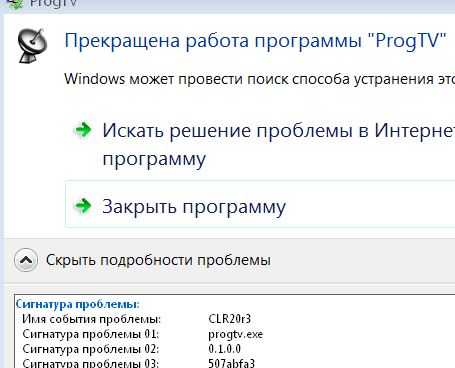

Не запускается
Сигнатура проблемы:
Имя события проблемы: CLR20r3
Сигнатура проблемы 01: progtv.exe
Сигнатура проблемы 02: 0.1.0.0
Сигнатура проблемы 03: 507abfa3
Сигнатура проблемы 04: PresentationFramework
Сигнатура проблемы 05: 4.0.0.0
Сигнатура проблемы 06: 4f17f68c
Сигнатура проблемы 07: 9f1
Сигнатура проблемы 08: f
Сигнатура проблемы 09: System.IO.FileNotFoundException
Версия ОС: 6.1.7600.2.0.0.256.1
Код языка: 1049
Дополнительные сведения 1: 0a9e
Дополнительные сведения 2: 0a9e372d3b4ad19135b953a78882e789
Дополнительные сведения 3: 0a9e
Дополнительные сведения 4: 0a9e372d3b4ad19135b953a78882e789
В новой версии ProgDVB запускается. Не запускается ProgTV.exe. А в обычной я не нашел пока отличий. Или я что то не понимаю. Тема же называется ProgTV ?
Prog wrote: depends ничего полезного не говорит?
Не понял о чем это. Но все равно, одно окно с ошибкой виндовое и все.
Ладно, подождем еще отзывов...

Судя по всему, заработало только Sultan333 и скорее всего, что то debug требует. Сегодня ещё посмотрю.

Prog wrote:А может просто не подписанные? Попробуйте запустить не из program files или с правами администратора.
Нет нет. Я так тоже пробовал.
