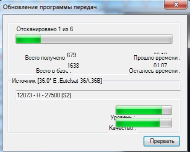

#13у меня после перехода на новую версию вот такая фигня. Разрешение fullhd
- progdvb.jpg (35.34 KiB) Viewed 16771 times
Re: ProgDVB 6.90
#14funtikos
viewtopic.php?p=54099#p54099 скачать и распаковать в папку с программой в папку "ru-RU" с заменой файлов.
