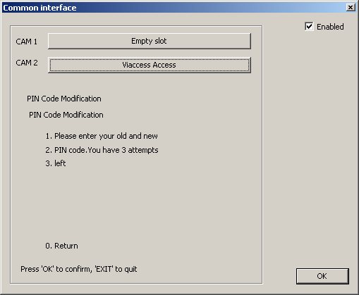

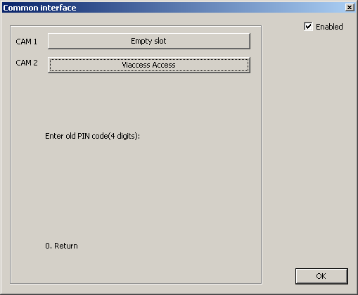

Подскажите пожалуйста, на что надо нажимать, чтобы сменить PIN code в модуле условного доступа. Версия ProgDVB 4.92.3. Захожу через меню Settings\CAM Interface, в открывшемся диалоге выбираю CAM, и дальше по меню дохожу до пункта смены ПИНа. Программа просит ввести 4-е цифры. Ввожу их, но ничего не происходит. Пробовал вводить с основной и доп. цифровой клавиатуры. Щёлкать мышкой по надписи "Enter old PIN code(4 digits):". Никакой реакции. Если нажать Enter, то диалог просто закрывается и всё. :(

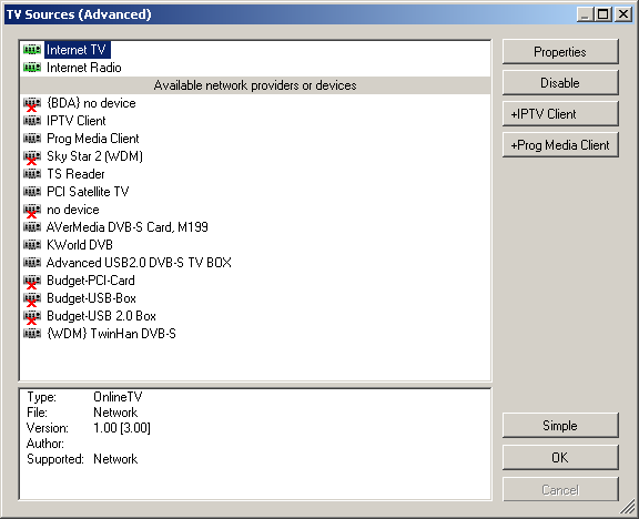

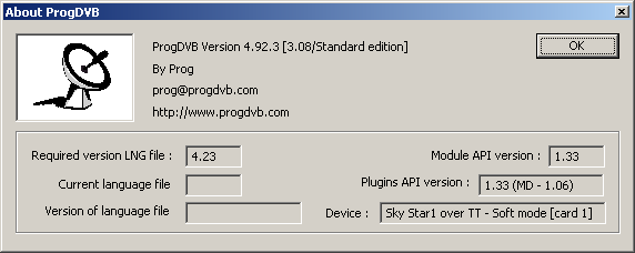

Попытался новую версию поставить (ProgDVB6.95.5Std.exe). Думал, может интерфейс для работы с CAM лучше сделан. Выбрал при установке свою карту: TechnoTrend Premium/Hauppauge Nexus [Software mode]. После успешной установки запускаю программу. Пункт Settings\Device options не активен. Открываю Settings\TV Sources, там Advance mode. В списке устройств её нет! Куда она делась то? Снёс и ещё раз поставил. Безрезультатно. :( Параллельно стоит старая версия ProgDVB 4.92.3. Там полный порядок, устройство есть и работает.

Тем не менее, совет сработал. Вытащил из архива древнюю программу, как раз от SkyStar1. Установил её. И в ней удалось поменять настройки с 10 раза и такой-то матери... Собственно, всё началось с попытки подключить "ночной" пакет НТВ+. Было бы неплохо, чтобы ProgDVB предупреждал, что возрастной рейтинг в карте ниже требуемого. А так сидишь перед чёрным экраном, и непонятно в чём проблема. Только случайно увидел сообщение об этом, в меню CAM, когда туда также случайно залез.

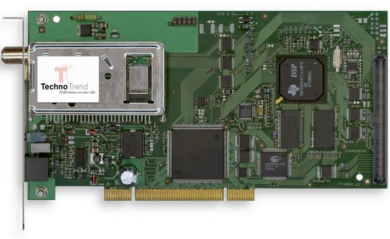

Я бы не сказал, что уж совсем оно старое престарое устройство... Карточка у меня модели TT-premium S-2300, ревизия декабря 2004. Куплена в 2005 году. 8 лет пользуюсь, не 15, точно... :D
Стандарт DVB-S ещё актуальный, пакет из всех 138 каналов моей подписки НТВ+ в данный момент показывает, а больше мне ничего и не нужно особенно от неё. Я телик вообще редко смотрю.
Ну и главное, куда ж делась та самая "обратная совместимость"? Когда обновляешь программу, всё же рассчитываешь, что старые файлы она по прежнему будет открывать, программы запускать, а устройства понимать! 8)
