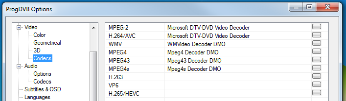

#2Вот еще одна частая ошибка:
Error connetion of Video Renderer!
Second try: Error in default graph building! Stream type MPEG2 или H264

3. Ошибка на картинке означает что у вас не выбран mpeg2 кодек в настройках ProgDVB.

#4Рад слышать!
Я не могу понять что за маленькие кнопки справа, ни всплывающей подсказки, ни реакции на нажатие?

Не уверен, у меня .Prog wrote:3. Ошибка на картинке означает что у вас не выбран mpeg2 кодек в настройках ProgDVB.

#5Если у вас windows 8, то mpeg2 кодека там нет. То есть есть, но требует отдельной покупке. Можете поставить любой другой.
Кнопки справа - настройки кодеков. Для тех у кого этот диалог есть.

#6Понятно, но у меня диалога нетProg wrote:Если у вас windows 8, то mpeg2 кодека там нет. То есть есть, но требует отдельной покупке. Можете поставить любой другой.
Сообщение касает mpeg2 и H264 может и других кодеков, но эти два точно.
