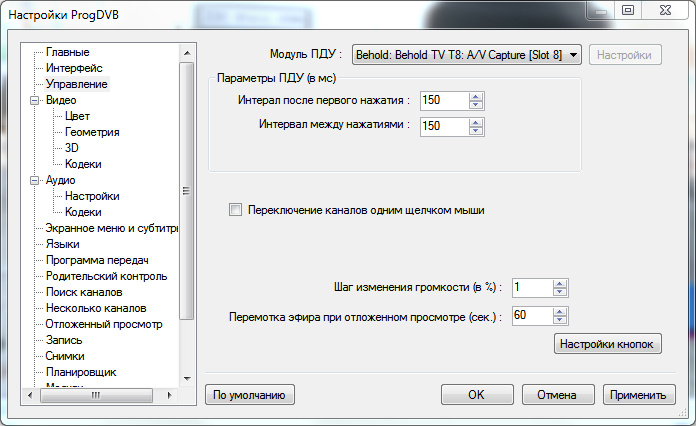

привычно зашёл в настройки, установил вручную модуль ПДУ "Behold TV T8: DVB-T Frontend [Slot 8]",
ноль реакции на пульт, на "Behold TV T8: DVB-C Frontend [Slot 8]" тоже, но такое и в ProgDVB-STD-x32-7.02b,
там пульт работает только с модулем "Behold: Behold TV T8: A/V Capture [Slot 8]", которого здесь нет.

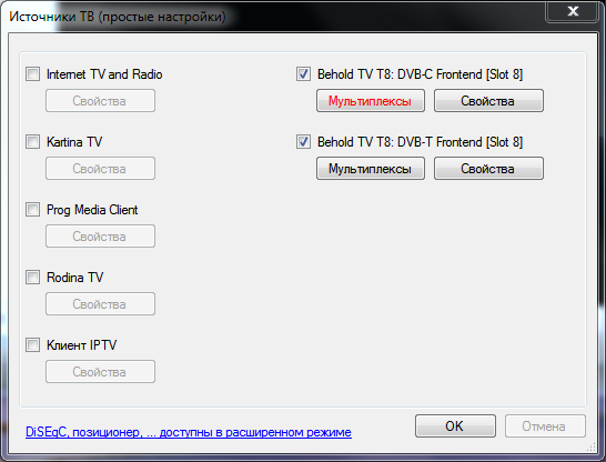

ProgDVB-STD-x64-7.02b картинку показывает, но зависает если что-либо начать настраивать,
например попытка убрать галочку у DVB-C в таком окне:
Также зависает при закрытии.

Prog wrote:То есть на выбор пультр beholder есть (в списке ДУ в Options->Controls) но не работает?
Да, речь о модулях ПДУ:
- "Behold TV T8: DVB-T Frontend [Slot 8]"
- "Behold TV T8: DVB-C Frontend [Slot 8]"
Prog wrote:Не должно быть его в x64.
Ну получается этих модулей не должно было быть и в x32, раз они не работают.
Тем более ДУ не может отличаться в зависимости от фронт-энда, т.е. зачем их 2-3 на тюнер?
Пульт один. Или это тоже хитрости апи?
Рабочий модуль в x32 я указал.

fuel wrote:зависает если что-либо начать настраивать, например попытка убрать галочку у DVB-C в таком окне:
Определил, что отключать ненужный фронт-энд без зависания можно только при галочке
"[V] Не более одного устроуства одновременно"
Иначе зависало и в x32 и в x64. В доп.апи, там же, бехолдера пока нет.

Поставил отдельно 7.02d-x32 - портативный вариант. Да, ДУ заработал сразу - модуль "Beholder RC" установился по умолчанию в настроках, "BDA" не работает после перенастроек. Однако это сразу работает если знать что в
надо сделать "ненужные" настройки:
- задать в "Мулитплексы" у DVB-C например "Россия" и город указать
- тогда это окно, которое само (!) всплывает, можно закрыть без зависонов
- потом не забыть собственно поставить галочку "не более одного устройства одновременно"
upd - сорри не снять галку а поставить
