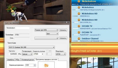

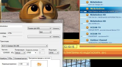

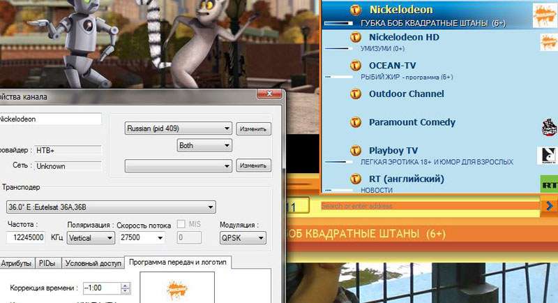

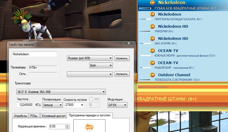

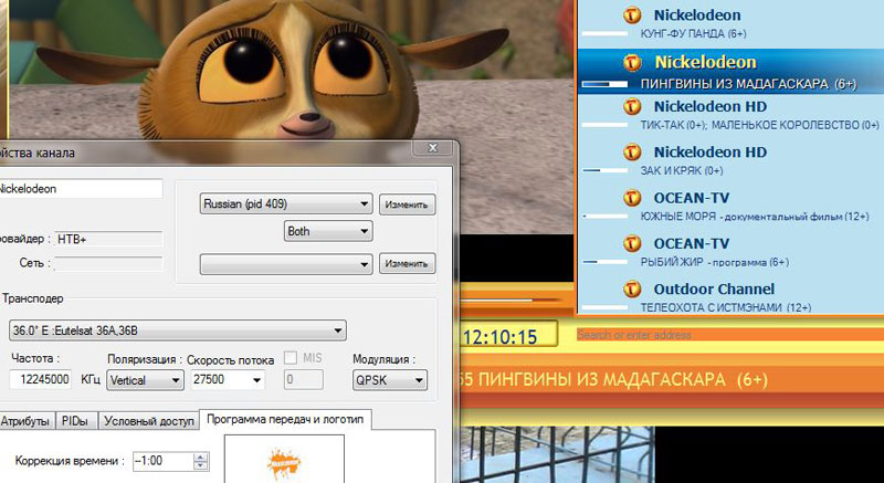

#13с нуля установил 7.07.09 выделил все каналы и в их свойствах, ->программа передач->коррекция времени поставил -1:00 (по Москве). Что то не сработало. Может надо еще запустить обновление EPG ?
Re: Время тв программы.
#14Вот снимки из прежней установки
А вот с нуля установил, и тоже коррекция -1.00, но, неправильно!
На втором, где коррекция -1.00 все верно.А вот с нуля установил, и тоже коррекция -1.00, но, неправильно!
#15Нет, должно применится сразу. Но попробуйте обновить epg (удалить epg.dat, смещение не в нём хранится)
