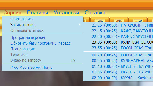

Re: Новый планировщик
#11Мы же об этом чуть выше и говорим.Я эту опцию пару лет назад выпросил. Сервис->Запись параметров->Клип. Вот Прогу пример, что люди не понимают вообще его "ПАРАМЕТРЫ".zhenya_hacker wrote:Сидел, спокойно смотрел канал. Вручную включил запись. Прошла половина передачи. Тут по каким-то причинам мне надо уйти из дома на некоторое время, во время чего передача кончится и неплохо бы запись остановить.Prog wrote:А есть хоть один пример того, где это полезно?
Сам по себе они несколько выпадают, потому что записей может быть открыто несколько, и не удобно иметь команду которая закрывать случайную запись.
Вот как быть? Раньше можно было поставить команду "остановить запись", а сейчас - непонятно как быть.
#12Со стартом записи-
#13Так тут получается жёсткая привязка к епг. Нельзя поставить на любое желаемое время.V.Zhukoff wrote:Со стартом записи-
#14есть же для этого планировщик полноценный, а это-квик мод ))zhenya_hacker wrote:Так тут получается жёсткая привязка к епг. Нельзя поставить на любое желаемое время.V.Zhukoff wrote:Со стартом записи-
#15Есть же запись клипа и редактирование параметров записи. Просто действительно не очевидно... Причём не очевидно в первую очередь потому что никто не ждёт такой возможности.
