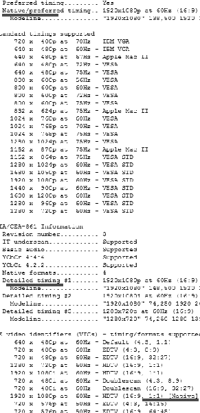

Скачать MonInfo и посмотреть какие разрешения прописаны у монитора в EDID и какое установлено в системе. Они должны совпадать. Скачать Phoenix_1_3 запустить и прописать в EDID недостающие нужные. Сохранить как *.dat Открыть этот файл в MonInfo и сохранить как *.inf Это и будет новый драйвер монитора, который надо вручную установить.

V.Zhukoff wrote:Скачать MonInfo и посмотреть какие разрешения прописаны у монитора в EDID и какое установлено в системе.
Раз не понял. Где именно смотреть? Короче говоря, если у меня в системе стоит 1152X864 @85Hz, то, что и где должно быть указано в MonInfo.

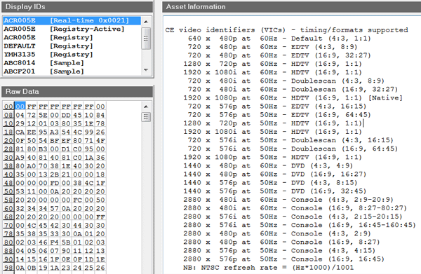

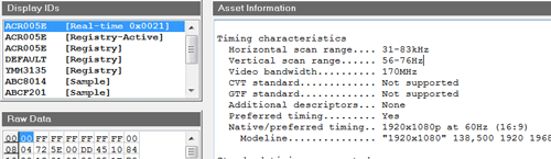

Здесь написана частота монитора, которую лучше не превышать, тогда ничего страшного не будет.(Можно ее посмотреть в паспорте монитора тоже)
Здесь прописанные в монитор форматы
Если твоего нет, то его то и нужно добавить.

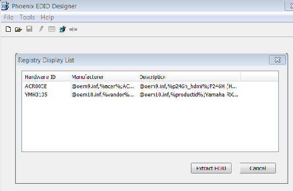

В Фениксе Tools-Extract Registry EDID, выбрать нужный монитор если несколько

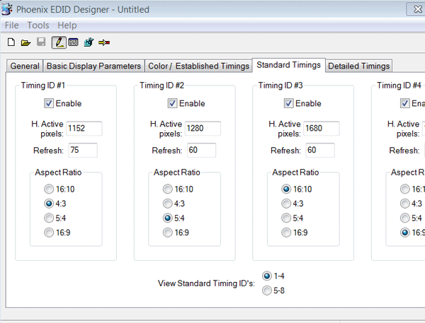

Нажимаешь на карандаш(редактир) и пишешь недостающие значения, не забывая о превышении паспортной частоты.
Сохраняешь файл и открываешь в MonInfo и сразу сохраняешь как inf.
Все, новый драйвер готов.

V.Zhukoff wrote:Здесь прописанные в монитор форматы
Как я уже сказал, я использую 1152X864 @85Hz и вот, что у меня там есть:
Standard timings supported
1152 x 870p at 75Hz - Apple Mac II
А вот и скришот всего этого. Насколько я понял, это для Apple Mac? Как понять, что сюда нужно добавить?

Прописал, сохранил DAT файл, открыл его MonInfo, обратил внимание, что добавилось это:
1152 x 864p at 85Hz - VESA STD
- разрешение и частота, которое я использую. Сохранил в INF файл и установил его через контекстное меню.
Запускаю ProgDVB, включаю GUI OSD и по-прежнему вижу эту полосу. Что я сделал не правильно?
