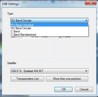

с моей стороны все что на ум приходит - неправильно настроенный дисек...
Re: Помогите пожалуйста разобраться !
Talon wrote:chitss
Ну вот и отлично идеи пошли.
Правильно сказано дело может быть в дисек... правда вопрощающий не всю ситуёвину описал, может статься что он вообще ручами тарелку позиционирует, а может и головы переключает, в любом случае я думаю скорее всего это не верный выбор настройки поляризационного фильтра конвертора и диапазона рабочих частот C или KU (головы одной или второй или ещё какой) у ПрогДВБ по умолчанию это KU Band Universal.
А в програмке от производителя у человека можеть быть по умолчанию что-то другое.
И ведь дествительно при не том выборе типа головы молчание на многих каналах что и понятно. Правда если каналы первоначально подняты ПрогДВБ из своих источников, а так они просто не будут найдены на многих транспондерах.
