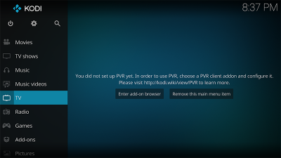

ProgTV привычен (большенству) а значит удобен.
пребывай дальше в своих заблуждениях
А ещё лучше в плане навигации MyIPTV Player от MS, но он доступен только в 10, поэтому не могу проверить ((

Угу. Наверное именно поэтому для КОДИ существует ОГРОМНЫЙ мануал, как его заставить работать нормально.
После установки КОДИ надо еще полдня потратить на его настройку, чтобы нормально смотреть IPTV. Кстати, как он там с архивами от Эдема? Научился работать?
А насчет MyIPTV Player - насколько он распространен и есть ли его порт на Андроид?
Тут же автор делает практически одно приложение для всех платформ, чтоб не привыкать к разным программам с разным интерфейсом.
Лично мне ProgTV нравится тем, что я настройки могу переносить с винды на андроид и обратно. Без всяких шаманств.
Да и не сказал бы, что интерфейс у него не удобный. Вы привыкли к КОДИ-интерфейсу,
Но вот моим родителям, да и мне он кажется слишком неудобным.

Меня тоже коди бесит, но пользую для фильмов... Но тут другой вопрос - кому нравится интерфейс коди - тот без вариантов поставит коди.
Насчёт переноса настроек - пока рано меня за это хвалить. Нормальной реализации через каконить icloud или сайт - пока нет. Надеюсь будет со временем.

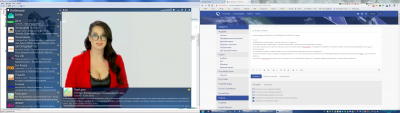

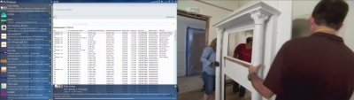

Sun Oct 06, 2019 12:35 pm
2.06.05 ...
Ух ты! :)
Изображение на одном экране , гид и все остальное - на другом :)
Описываю действия. (первый экран - основной, второй экран - дополнительный. Видеокарты - разные.)
Запускаем программу. Если до этого она была открыта на втором экране в фулскрине, то изображение появляется на основном экране, а все остальное (управление, гид и т.д.) на дополнительном.
Если переместить фокус на главный экран, то ни на какие нажатия (клавиатура, мышь) он не реагирует.
На дополнительном экране в это время отображается фоном то, что там и было до запуска программы. При перемещении фокуса на второй экран, все кнопки клавы и мыши начинают работать.
Если выйти из фулскрина (не закрыть окно ,а уменьшить его) то все работает нормально. Программа правильно запоминает, на каком экране ее закрыли.
При разворачивании из оконного режима в фулскрин окно раскрывается нормально на том же экране. Но после закрытия в фулскрине и открытии - все как в начале написал.
