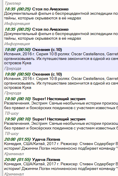

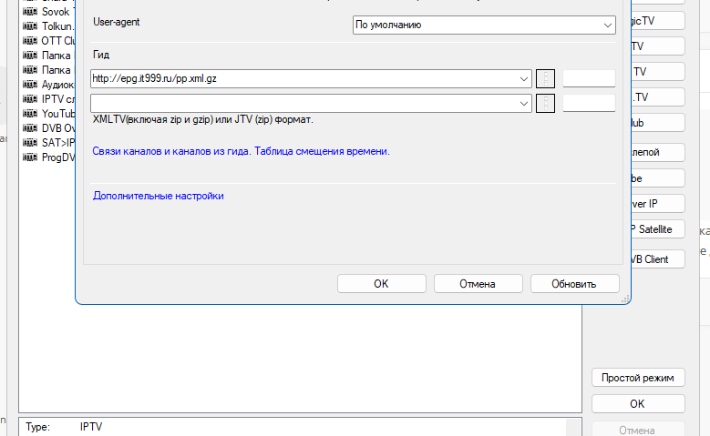

M-16 wrote:
Mon Feb 03, 2025 5:45 pm
Удвоение епг везде и всюду.
Значит два раза ссылка на гид прописана. Например, в"Гиде" и одном из "Источников". Или в двух "Источниках".
Давно пишу о том, чтобы таких дублей не было, но это не фиксится. Приходится постоянно следить, чтобы не дублировать одну и ту же ссылку два раза.

M-16: m3u же источник? Можете для меня подготовить m3u из одного канала и ссылку на гид? Хочу у себя повторить. Застаревший глюк.
первый раз автоматически - беря гид из потока, а второй раз по ссылке.
От этого можно парсинг EIT отключить. Но iptv каналы с EIT это прямо скажем экзотика. Скорее всего какой то глюк с импортом.
