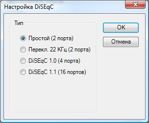

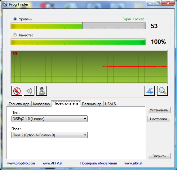

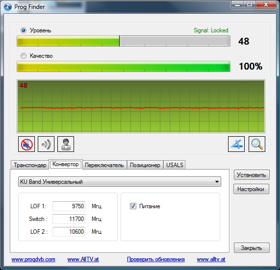

#4настройки разные пробывал 2 порта, 22кгц 2 порта и 4 порта 1.0 не помогло менял LNB местами, тот кто находится на LNB1 работает тот кто на LNB2 нет!

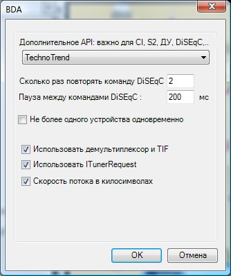

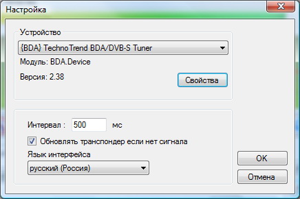

#7Так или иначе движки там одинаковые. либо вы мучиете x64 ProgDVB, и он не будет работать для TT. Либо разные настройки в Settings->Device options.

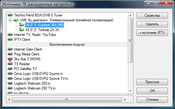

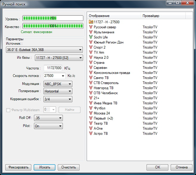

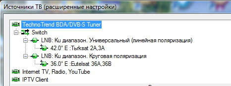

#9Заработало но не совсем. Вчера которые добавил 2 транспондера на них сигнал есть 11766 L DVB-S2 11958 L DVB-S2, на остальных нет, но интересно переходишь в ручной поиск все остальные транспондеры есть. Я так думаю что когда добавлял diseqc settings-tv sources не стал соглашаться с запросом заново пересканировать, там наверное неувязка получилась с моим списком каналов!

#12Все заработало! Кабель и остальное не причем в Prog Findere все транспондеры
лочились на обоих спутниках с дайсеком! В ProgDVB работали транспондеры только в ручном поиске с дайсеком. Удалил все каналы в ProgDVB привязанные к спутникам. Заново настроил Diseqc в ProgDVB после этого список каналов - поиск каналов - Technotrend BDA - 36 и 42 спутники заново пересканировал и после этого только заработало переключение с одного спутника на другой нормально. Все транспондеры залочены на этих спутниках какие должны! И показывают изображение без всяких квадратиков и замираний при уровне сигнала разных транспондеров от 35 до 60 процентов! Получается что если настраиваешь в источниках тв и отказываешься заново пересканировать, каналы уже настроены то что там не меняй в списках каналов настройки не меняются только полная сканировка того что уже настроено в каналах что не есть гуд! А теперь предстоит грандиозная мутотня заново по настройке каналов которые были до этого настроены! из-за того что решил diseqc подцепить! Ошибка я так полагаю находится в ProgDVB которая при изменениях настроек для дайсека и согласие сохранения настроек для добавления дайсека при отказывании заново сканировать спутники, удалять списки каналов не меняет настроек для списка каналов переключения между спутниками!
