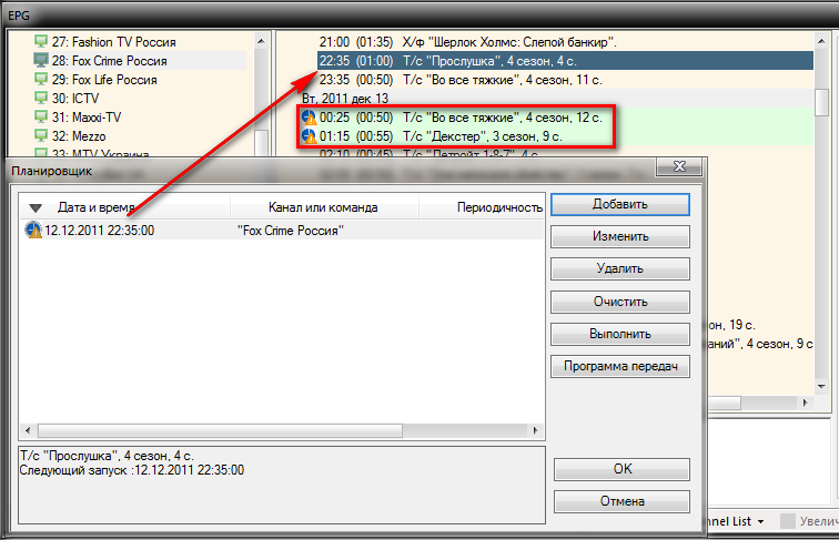

#153Скрин для наглядности.Dyukanm wrote:В окошке ЕПГ анонсы к передачам выскакивают с привязкой к положению курсора,а не к передачи.

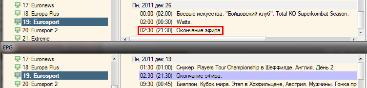

#162У последней передачи на неделе неправильно рассчитывается продолжительность.
Так как её продолжительность неизвестна, а в xmltv файле имеется запись Логично предположить, что должно быть stop - start = 0:00:00, но получается 24 - start = 21:30, и до конца суток эта передача подсвечивается как текущая.
Code: Select all
<programme start="20111226023000 +0200" stop="20111226023000 +0200" channel="36">
<title lang="ru">Окончание эфира.</title>
</programme>

#165это в GUI OSD? - ...у меня пашет и ничего не дублирует
