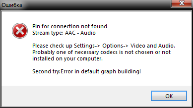

surnam: Есть аргументы/логи или просто "одна бабка сказала"? По картинке не видно что за кодек и что за тип AAC.

Prog wrote: Есть аргументы/логи или просто "одна бабка сказала"? По картинке не видно что за кодек и что за тип AAC.
Да-да-да одна бабка сказала, вторая написала, а третья показала.
Это MS DTV-DVD Audio decoder. Вот пример http://rghost.ru/44257592
