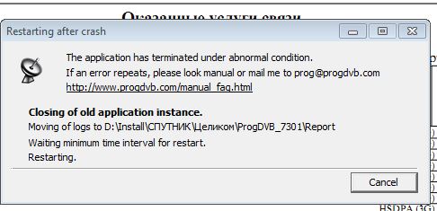

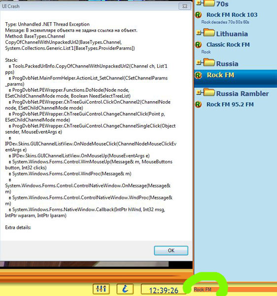

Переключился на интерент радио. Ввел название. Краш.
Ждал минуты 3 рестарта так и не произошло.
(22.65 KiB) Downloaded 273 times
Пажалуста пачините-ато я шибка сильна люблю эту музыку! Спасиба бальшое! Всех вам благ! Здоровья-чтоб никто нехварал. И деткам вашим. Родителям дай бог здоровья! Еще раз извините если че. Да пребудет с вами сила!
Re: Зависает ProgDVB
#42
Prog wrote:В источниках internet tv не выключено?
Причем здесь тв, я говорю о радио.
Prog wrote:Но то что падает - глюк в любом случае.
Не горячись, посмотрел, это не последняя версия. 11. Сейчас попробую обновить.
#43
если там ничего секретного нет, то пришлите мне каталог с конфигами и каналами. Глюк должен легко исправится, в смысле перестать падать. А для того что бы заработало, быстрее всего удалить Радио каналы (они скорее всего будут как левые) в Channel list->clear и обновить их как channel list->Search->Internet TV (или источник выключить включаить).
Думаю что канал "оторвался" от источника и ProgDVB не знает как с ним работать.
#44
12.2 косая версия какая то..
(22.13 KiB) Downloaded 267 times
