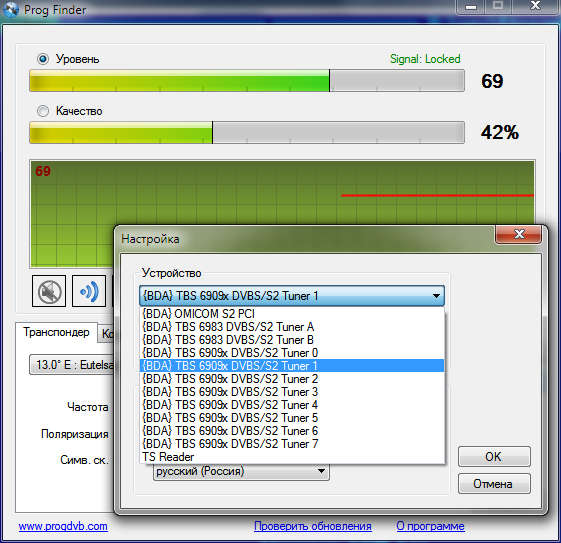

Сегодня пришла карточка, сразу обнаружились проблемы. 1) Prog Finder x86 - висит окно запуска секунд 30-40 после чего запускает тюнер 5 несмотря на то что был выбран тюнер 0 и после каждого перезапуска его нужно выбирать заново, крайне не удобно. 2) Prog Finder x64 не запускается вообще, точно так же висит секунд 40 после чего бесшумно крашится. 3) В ProgDVB Professional x86 и x64 тюнер работает более менее сносно, но наблюдается одна и тажа проблема, при переключении каналов может несколько первых секунд сыпать картинку, как будто уровень сигнала очень низкий, если навести мышь на уровень качества, видны пропущенные пакеты.

В настройках файндера все по дефолту в обоих версиях в . На Prof 8000 он запускался всего за несколько секунд. У карты 8 тюнеров, файндер видет их так и выбирает после перезапуска всегда тюнер 5 вне зависимости от выбранного.
Пашет все ok, последняя версия 2.37 (лето 2018). В TBS.eBDA там уже есть поддержка 6909x и 6903x. Список тюнеров нормальный 6909x.
