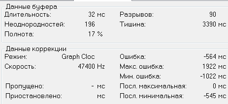

Вот вчерашний pre -поставил на диске (вчера отформатировал, 60гиг свободно) 2Г на HDD. И оставил на ХД канале. Через полчаса, когда буфер почти заполнился, посмотрел-разрывов 2000, тишина 60000мс. В течение этого времени ползунок не трогал, даже на паузу не ставил. На компе ничего не делал.

Но во время теста на буфере в 4 GB обнаружился тот же глюк что я описывал на 2GB.
Все время была включена запись и в аудио ошибок не было вплоть до момента заполнения буфера.
Кроме момента окончания заполнения буфера. Через ~ 2 часа в районе ~4 GB выскочило несколько разрывов + "Тишина" ~1 сек.
Потом разрывов не было как минимум 8 часов.

Как обычно, пока разрывов нет Dropped "стоит", в районе 4ГБ либо пусто, либо пару "попугаев" выскакивает.
Но папугаи в Dropped обычно появляются после разрывов в аудио.
