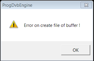

Prog wrote:Перезалил. Но для теста вышесказанного и старая версия годится.
С нуля установил, при инсталяции буфер отключен, при первом запуске такое окно
