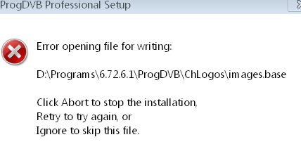

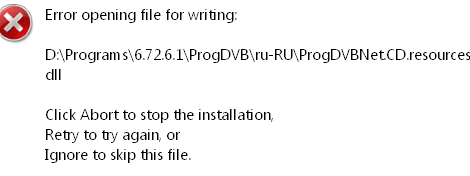

Релиз не устанавливается поверх
и много еще таких картинок

V.Zhukoff wrote:Релиз не устанавливается поверх
У меня отлично установился. В твоем случае, инсталлятор не смог перезаписать файлы, по той причине, что они были чем-то заняты, что-то их держало. Возможно ProgDVB не корректно был завершен и процесс "ProgDvbNet.exe" остался висеть в процессах. Ты бы хоть перезагрузил комп, это обычно 100% помогает, ну или заглянул бы в процессы.

Дело в том, что, как можно догадаться, я не первый раз устанавливаю ProgDVB. И все было нормально. Выключаешь программу и сразу устанавливаешь. Никакие перезагрузки не нужны, даже если процесс еще висит.

У меня пару раз случалось, что после закрытия процесс оставался, мне надо было снести папку с программой, а оно не дает, оказалось, что процесс остался висеть. Какого х.. он там остался, я не знаю, но факт, что такое имеет место быть.
