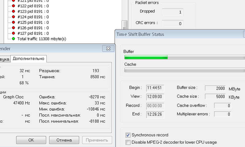

Разумеется я рад. Всегда приятно получать репорты, там более довольно не короткие. Вот с вашей подачи перемещение курсора поправил (или нет :). Просто напоминаю, что тестируем буфер. То есть попреждения между входом и выходом. А у вас на одной картинке счётчик ПЕРЕД на второй вообще не счётчик.
Это совсем не означает что проблемы нет. Она судя вашим текстам есть. Может быть BDA модуль как то не так себя ведёт итд.
Но откуда растут ноги зависимости от размера буфера совсем непонятно. Загрузка процесса от размера у вас увеличивается?

Prog wrote:на второй вообще не счётчик.
Это как? Там ведь нет настроек и канал везде один и тот же.
Какая именно картинка? Эта?
Запись включена сразу после сброса настроек как и на остальных картинках.

Если речь идет про каналы с быстро меняющимся Dropped, то это возможно из области странной работы PIP для MPEG2 в 6-м Проге, и это наблюдается на всех моих картах. Но в AltDVB этой проблемы нет совсем.
Prog wrote: Загрузка процесса от размера у вас увеличивается?
Если речь про буфер TS то я не смотрел. А разве должен?

Кстати стоит ещё в статусе timeshift-а в любой версии ProgDVB, посмотреть статус кеши и там же счётчик её переполнений. Вот уж действительно интересная цифра и её зависимость от размера памяти.

Затыки есть. Но еще до их появления большой рассинхрон получается. Причем звук запаздывает, обычно бывает наоборот.

Судя по картинкам у вас другой случай. Попробуфте создать в памяти буфер в 500мегабайт, наверняка проблем не будет. Просто хорошо занятый винт не может читать с достаточной скоростью для таймшифта и кешируется это очень плохо потому что любое предварительное чтение увеличит время старта

Да, действительно, за час работы ни одного разрыва-тишины.
Но 500мб для какого нибудь ХД канала-очень мало. Да и не сказал бы, что винт сильно занят
1. И как тогда с этим бороться?
2. Еще зассинхрон есть. Хотя при выкл. TS на том же MS демуксе и стеми же кодеками нету.
3. Помоему когда попадается битый пакет, то потом уже звук не восстанавливается, и разрывы только растут. А если передернуть хоть на том же месте ползунок-все нормализуется сразу.

1. Таймшифт на винте которые реже используется. Либо x64 и таймшифт в памяти любого размера.
2. Нужно больше информации. Зависимости быть не должно. Ну разве что мало памяти для остальных процессов.
3. Это уже кривая работа демукса и вообще графа в целом. Не таймшифта.

Занят не в смысле размера а вмысле процессов. Если там паралельно что то активно копируется то никакой алгоритм таймшифта не спасёт.

Prog wrote:Либо x64 и таймшифт в памяти любого размера.
Х64 ProgDVB или OS ? Любого-даже больше физически оперативной памяти?
Re: Timeshift
#90
И OS и ProgDVB. В x32 не сделать буфер больше 600-700мебайт. Ограничение ахретектуры. Под x64 может хоть всё память отдать. больше не пробовал, но теоретически может.
