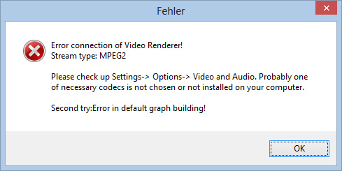

Jetzt hab ich kein Bild mehr in der aktuellen ProgDVB 64bit Version (6.87.6).
Bei jedem Sender wird eine Fehlermeldung angezeigt: Error connection of Video Renderer

#3Nach dem dieser Thread so oft gelesen wurde, hier die Lösung zum Problem, falls sich noch jemand dafür interessiert.
Zuerst mal: Windows 8 bringt keinen MPEG-2 Codec mehr mit! Ich denke mal aus Kosteneinsparungsgründen.
Man kann entweder die kostenpflichtige Software Elecard MPEG-2 PlugIn for WMP verwenden,
oder die Freeware FFDShow.
Bei FFDShow ist darauf zu achten, dass bei Verwendung der 64bit Version von ProgDVB auch die 64bit Version von FFDShow verwendet wird (detto bei der 32bit Version)
Funktionieren tut beides.
