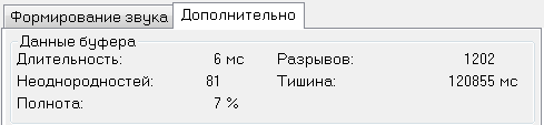

Вот например.
За 2 минуты 15 секунд тишины, а Dropped стоит на нуле. Но через 2 минуты таких глюков с TS и карта начинает "затыкаться" вот тогда счетчик Dropped и начинает пропускать кадры.
Вообще для тестов всем советую открывать Файл/Свойства/Audio render/Дополнительно/"Разрывов" или "Тишина"
И наблюдать за этими счетчиками, один разрыв на слух можно и не заметить, а здесь все как на ладони.
Счетчик сбрасывается движком TS.
Последний вариант 6.60.1 буду смотреть ночью.
Но советую не ждать а открывать закладку с "Разрывами" и делиться статистикой.

#60
Вот поймал тишину.
