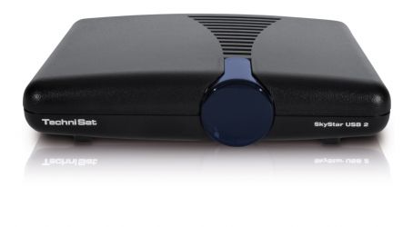

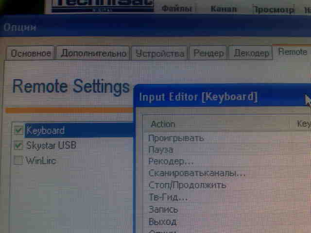

Как сделать чтобы управлять пультом в progdvb? Стоит самая последняя версия. У меня ик встроен в сам приемник skystar usb 2. И никаких дополнительных устройств вставлять не надо типа в com-порт или usb. Родная dvbviewer пульт видит, но там в настройках remote config есть на выбор winlirc и skystar usb. Ставлю галачку на skystar usb и пульт работает. В папке с программой есть соответствующие 2 файла winlirc.dll и skystar.dll. Я так понял что skystar.dll и есть управление пультом. А вот как быть с progdvb? Там только winlirc и HID. Но т.к у меня ик встроенный то соответственно через них ничего не получится. Как быть?

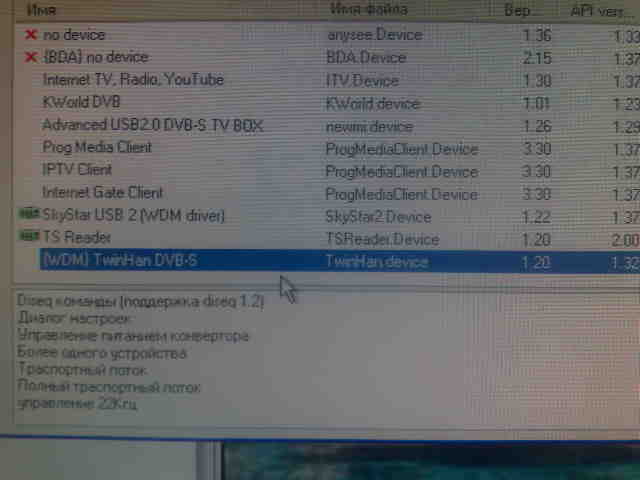

Может я не так объясняю, в списке устройств зеленым отмечено только 'skystar2 usb {wdw драйвер}', и больше ничего не выбирается. В диспетчере устройств определяется как сетевая карта. Только я не понял про какой модуль речь?

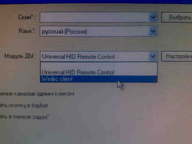

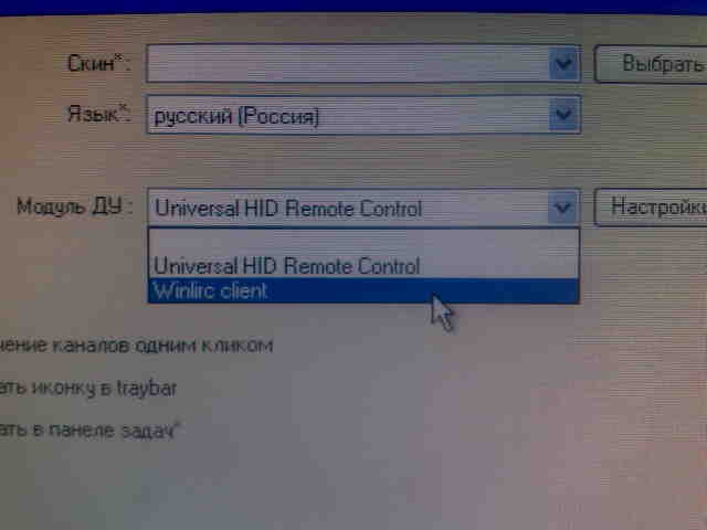

SkyStar2.Device, версия 1.22, API version 1.37. Сейчас только что пробовал ставить драйвера bda и устройство было bda.device. В свойствах ставил и technisat и azurewave все равно пульт не работает. Кстати когда стоят bda драйвера в родном dvbviewer пульт не работает. И еще вопрос когда настраиваешь пульт в настройках модуль ДУ так и должно быть Winlirc client и Universal HID Remote Control? И у пульта фамилия TTS35AI.
А это как в DVBViewer
